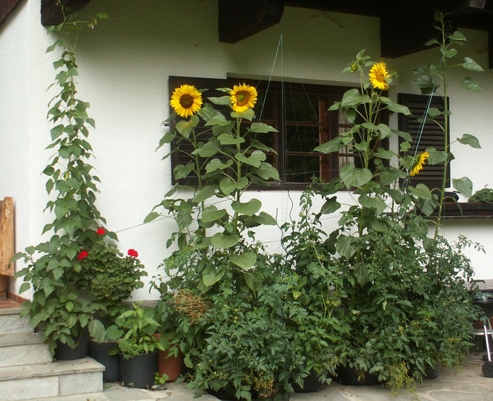

Also mit Braunfäule hat die Wolle ziemlich sicher nichts zu tun. Habe keine einzige Tomate im Gewächshaus hier, einige in Töpfen unter dem Balkon (bedingt Regen- aber nicht taugeschützt), einige so halb unter Dach (detto), einige ohne Dach im Garten und viele im freien Feld. Alle in reichlich Wolle gepflanzt, alle ein Bild der Gesundheit. Dabei ist es schon eine Weile nicht mehr trocken bei uns.
Teil meiner Topfplantage, alles in Wolle, das unter den Sonnenblumen sind die Tomaten

Legst du die Wolle zuunterst in den Topf bevor du Erde einfüllst? Wieviel nimmst du da?
Das wäre noch was für mich, wir wohnen neben einer Schafweide und ich weiss, dass die Wolle da jeweils weggeworfen wird. Ich nehme an, das ist ungewaschene Wolle, oder?

Das ist ungewaschene Schafwolle, von einem Biobauern aus der Nähe. Ich habe ganz unten (es sind große Kübel) etwas Wolle hinein, dann Grassoden, dann wieder eine Schicht Wolle, dann etwas mit Kompost vermischter Erde, dann wieder eine Schicht Wolle usw. Oben dann mit Wolle gemulcht. Achtung: Zum Mulchen keine schwarze Wolle nehmen, oder zumindest helle direkt um die Pflanzenstengel. Schwarze Wolle in der Sonne wird mörderisch heiß, das verbrennt die Stängel.
Es wird interessant zu sehen, wie die Wolle in den Töpfen aussieht, wenn ich sie ausräume. Angeblich sollen die Pflanzenwurzeln die Wolle umschließen und auffressen. Mal sehen.
