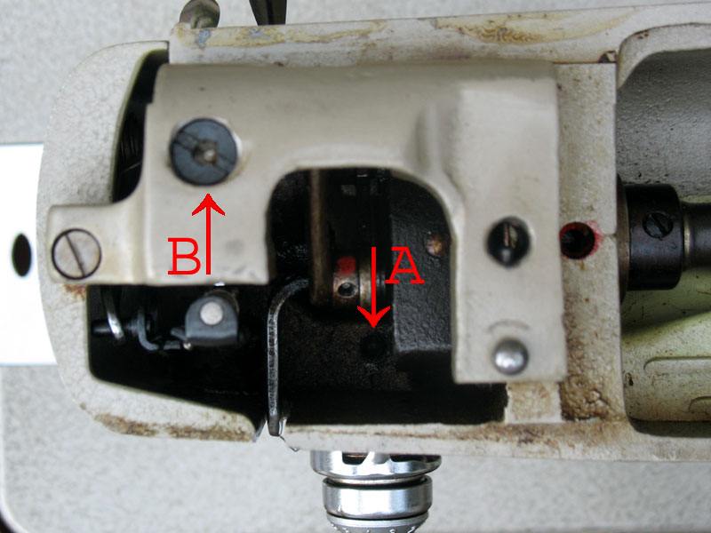

Bei meinen dilettantischen Wartungsarbeiten ist mir leider eine Schraube des Innenlebens in das Gehäuse gefallen (A) und ich habe sie nicht wieder gefunden. :aeug: Ich glaube zwar, dass sie nicht wirklich eine Rolle spielt bei den Problemen, die sich später mit der Maschine zeigten, aber wirklich sicher bin ich mir nicht. Was sagt Ihr dazu?
Außerdem habe ich noch entdeckt, dass von vorn herein eine weitere Schraube zum Einstellen des Nähfußdrucks fehlte (B), weswegen ich nicht ausprobieren konnte, ob diese Einstellung am Problem etwas ändern würde. Doof. Muß mal schauen, ob ich das Ding nicht irgendwo auftreiben kann.
fehlende Schrauben
fehlende Schrauben

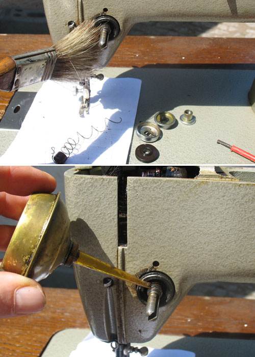

oben im Bild die alte Spannungsfeder

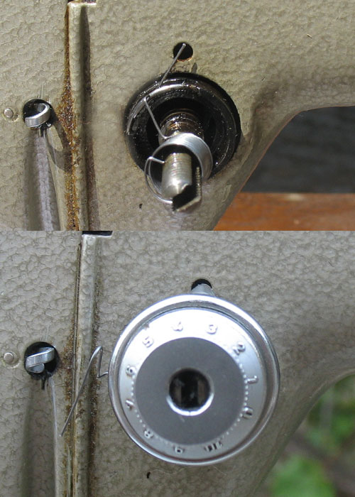

wieder zusammengebaut
Ich habe die Einzelteile wieder so zusammengesetzt, wie sie eingebaut waren. Aber irgendwie ist da der Wurm drin. Die Feder sitzt ganz hinten auf dem etwas weiteren Ring. Drehe ich vorn am dafür vorgesehenen Rädchen jedoch, scheinen die Vorbauteile nicht abgefedert zu werden. Ist das richtig so oder kann es sein, dass die Feder eigentlich vor den größeren Kranz gehört? (Als ich sie ausgebaut habe, saß die alte Feder allerdings so wie jetzt.) Irgendwie nehme ich insgesamt durch das Drehen schon Einfluß auf die Spannung, allerdings kann ich mich auf die Skala dabei nicht verlassen, scheint jedes Mal anders zu sein. Bei meiner alten Pfaff 60 war das definitiv nicht so. Also werde ich wohl irgend etwas falsch gemacht haben. Nur was? Jemand eine Idee?

Und zwar war die Feder verkehrt herum und die 8 Teile, die vor derselben auf der Achse sitzen, in der falschen Reihenfolge eingebaut gewesen. Ich hatte ja Bilder von jedem Schritt des Ausbaus gemacht, um sicher zu stellen, den Spannungsregler hinterher auch wieder richtig zusammensetzen zu können. Und so habe ich die Teile genauso verkehrt zurück gebaut, wie sie vorher montiert gewesen sind. Das konnte so gar nicht funktionieren! Dank des Links von Lehrling war mir das bald klar und ich habe ein wenig gepuzzelt und siehe da, das Ding läuft nun wie geschmiert! :michel:
