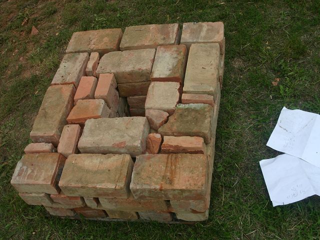

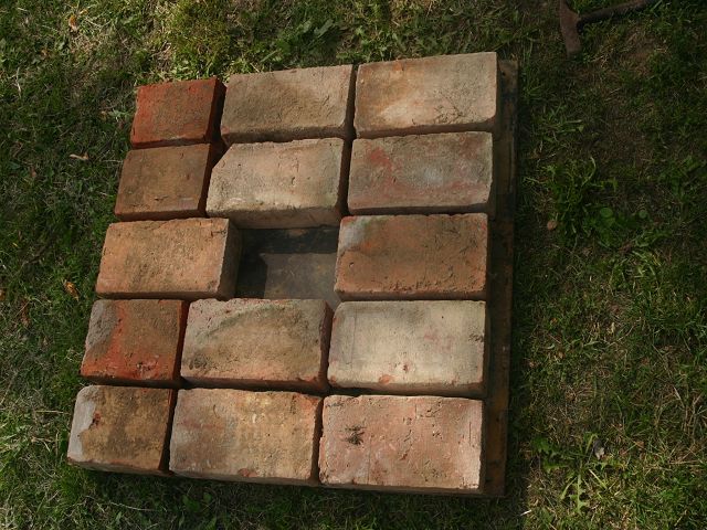

um meinen Schorni milde zu stimmen muss ich mal die obersten 4 einhalb Lagen neu mauern (in der 5. sind drei Steine mit locker geworden, die mauer ich aber nur so wieder ein.
Ich war so geistesgegenwärtig, mir den Verbund aufzuzeichen, ist also 18X12 die Öffnung und 24er Wand und das Schema irgendwie genial.
Oben, als "Kranz" war eine Lage aus Beton geformt.
Macht man das so? Ohne würd es schöner aussehen, da mauer ich lieber noch ne extra Lage, um wieder auf die Höhe zu kommen und schmier da noch ne dünnere Schicht Mörtel drüber?

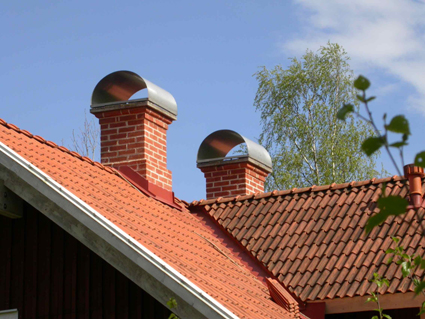

Ich möchte mal unsere vierzügigen Schornsteinköpfe zeigen.
Die Hauben sind aus 2 mm V2a Blech.
Unter dem Winkelrahmen ist eine Betonplatte als Abschluß der Maurerarbeiten.

Die Edelstahlbleche, kann man die dann zum Fegen abnehmen?
Bisher nicht. Ich hoffe, dass ich nächstes Jahr Zeit für den Schornsteinfeger habe.
Die müssen erst noch abgenommen werden, da entscheidet sich dann auch, ob ich eine Dachleiter usw. anbringen muss.
Aber Dohlengitter sind schon drin!

Wir haben auch solche neuen Schornsteinköpfe. Diese Bleche ebenfalls. Die sind aber fest, nicht abnehmbar. Braucht man auch nicht abnehmen, die Bürsten vom SF sind biegsam genug, das die auch so rein passen.

Beitrag von Olaf » Sa 17. Aug 2013, 17:03
Puh.
Jetzt hab ich mir einen ge ....spielt.

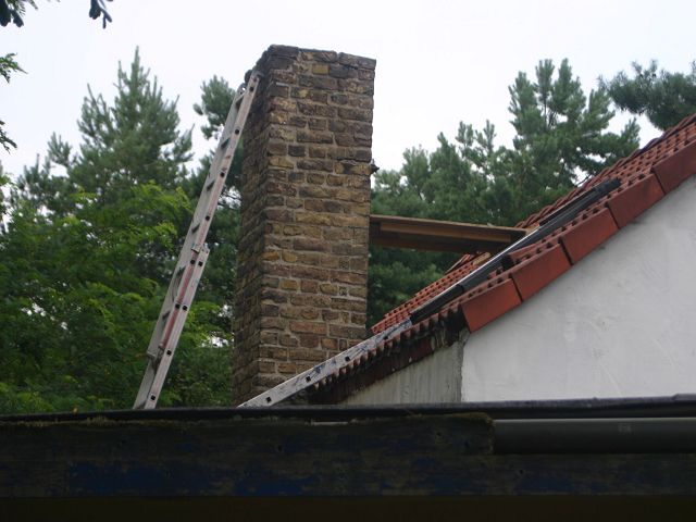

Um den Kandidaten geht es übrigens:
Durch das Flachdach also nicht in schwindelerregender Höhe.
Die "Arbeitsplattform", da hab ich einfach Löcher in den Schornstein gebohrt und Moniereisen reingesteckt.
Ich hab beschlossen, das nur einmal auskragen zu lassen, in 2 Lagen, ich glaub, das sähe sonst zu filigran aus für das plumpe Teil.

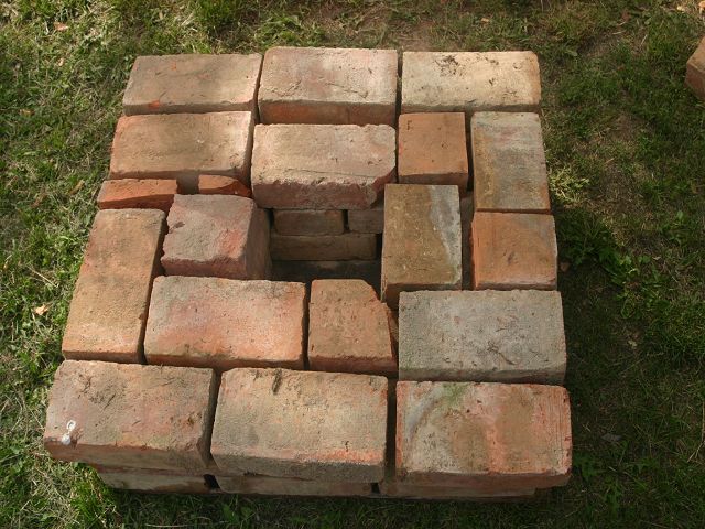

Die ersten Lagen hab ich (fast) nach dem vorgefundenen Schema hingelegt:

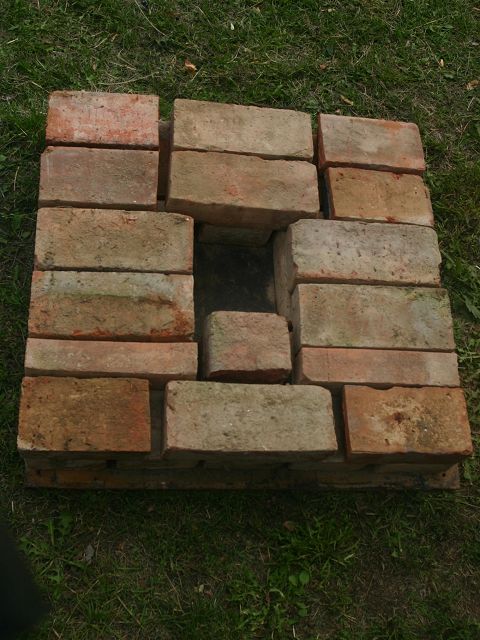

Bei Lage zwei hat mich was gestört, hinten mittig zur Schornsteinöffnung, dachte, das geht besser:
Besser:

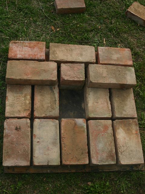

Und dann wurde es freestyle (und Pfusch am Bau), die stehen jetzt so 3 cm über:
Sieht ja noch ganz ordentlich aus, Lage 4 wurde schwierig.
Es wäre einfacher gewesen, noch mal nach aussen zu gehen, so komm ich natürlich all zu leicht mit den Fugen übereinander.
Wenn ich das morgen maure, schneid ich mir aber vorher ein paar 6er Moniereisen zu und leg die mit rein, wo es nicht so toll ist.
Der Schornstein steht seit 1957, und die haben noch schlimmer gepfuscht als ich das zu tun pflege:
So siehts zumindest von aussen ordentlich aus und der Schacht ist ganz ok, da haben meine Vorgänger deutlich lustloser gearbeitet :pfeif:
(Die oberen beiden Lagen werd ich wohl noch durchnummerieren und nochmal fotografieren und dann das oben wieder so zusammenpuzzlen.)
Jetzt gehen wir erst mal Baden. Ich seh aus wie ne Sau. Mein Kollege würde ergänzen, "und schmutzig bisste auch noch...." :aeh:

Oh weh! Jetzt muss ich doch mal den "Spielverderber" geben: diese Edelstahlbleche über dem Schornstein sind, sofern das Haus nicht in Gebieten mit Winterschneehöhen von 1m und mehr steht, teurer Unfug!
Es wird nämlich nicht nur der Schornsteinfeger behindert, - der muss damit leben, so ein Blech trägt auch heftig zur Verschlechterung der Luftqualität bei Euch und ggf. Euren Nachbarn bei:
Die Abgase werden daran gestoppt und gekühlt, und wenn da nicht ein Uralt-Kanonenofen mit >200° Abgastemperatur angeschlossen ist, sinken die Abgase dadurch direkt wieder `runter, am Dach entlang, und unten durch jeden Schlitz wieder ins Haus, in dem beim Heizen (außer mit Raumluft-unabhängigen Systemen) ja ein Unterdruck entsteht.
Diese Schonrstein-Dächer sind eine aus dem Alpenraum (wo es Sinn macht) importierte Mode, die in den übrigen Landesteilen völlig unnötig und sogar nachteilig ist.
Die von Verkäufern und Monteuren gerne verwendete Argumentation mit der Durchfeuchtung von Kaminen durch Niederschlag ist ebenfalls Unfug, sofern das Haus nicht nur alle paar Jahre beheizt wird. Selbst wenn man einen eher überdurchschnittlichen Wert von 1000mm Jahresniederschlag, also 1000L/m² annimmt, macht das für den Öffnungsquerschnitt eines Kaminzuges nur 1-2 Eimer voll IM JAHR! Selbst wenn dieses Wasser im Sommerhalbjahr nicht verdunsten würde, genügte 1 Tag Beheizen des Kamins, um ihn zu trocknen, selbst wenn man den gesamten Jahresniederschlag auf einmal hinein kippen würde. Dass es im Alpenraum Sinn macht liegt daran, dass dort u.U. der Kaminkopf über Nacht so stark zuschneit, dass kein Zug mehr vorliegt, also der Ofen nicht funktioniert. Die o.a. Nachteile hat es auch dort.
Noch abenteuerlicher ist das Argument, so ein Dach würde den Zug verbessern, weil der Wind sich darunter "fängt" und einen Unterdruck erzeugt. Dazu müsste so ein Dach nach UNTEN gewölbt sein. Das einzige, was sich unter den üblichen Kamindächern fängt, sind die Abgase!
Wenn`s also bei Euch um`s Haus öfter mal nach Rauchgasen riecht, schaut mal auf die Nachbardächer oder auf Euer Eigenes, - wahrscheinlich ist irgendwo ein Dach überm Schornstein... :)
