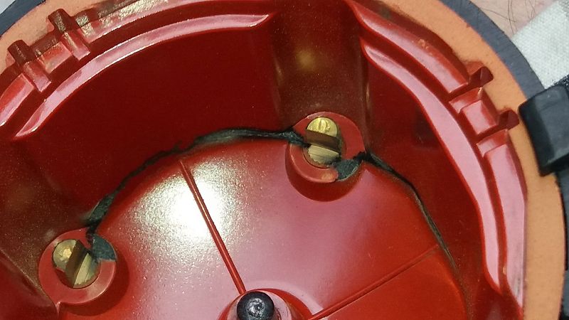

Heute hab ich mich mal des Problems ernsthaft angenommen mit meinem Passat, weil so richtig fuhr er doch nicht :aeh:
Hat einer dafür ne Erklärung? Der ist 3 Wochen alt, sieht ja aus, als wenn die Kappe aus Blech wäre, ist also richtig reingebrannt....
Verteilerfinger hab ich mitgewechselt, und die andere Seite sieht kaum besser aus, sonst hätt ich ja noch gedacht, dass ich den vielleicht irgendwie schief draufgesetzt habe....
Edit: Ich glaub ich weiß es. Mein Sohn hat vor paar Wochen den Zahnriemen und all den Krams gewechselt. Im Gegensatz zum Vorgängermodell wird der Zündverteiler ausschließlich übern Zahnriemen eingestellt, kann man also als solchen nicht mehr verdrehen. UNd da war er unsicher, hat mich noch dazugeholt, wir haben es beide für richtig befunden, wie wir die Anleitung interpretiert haben. Wohl ein Irrtum.....Scheiße.
