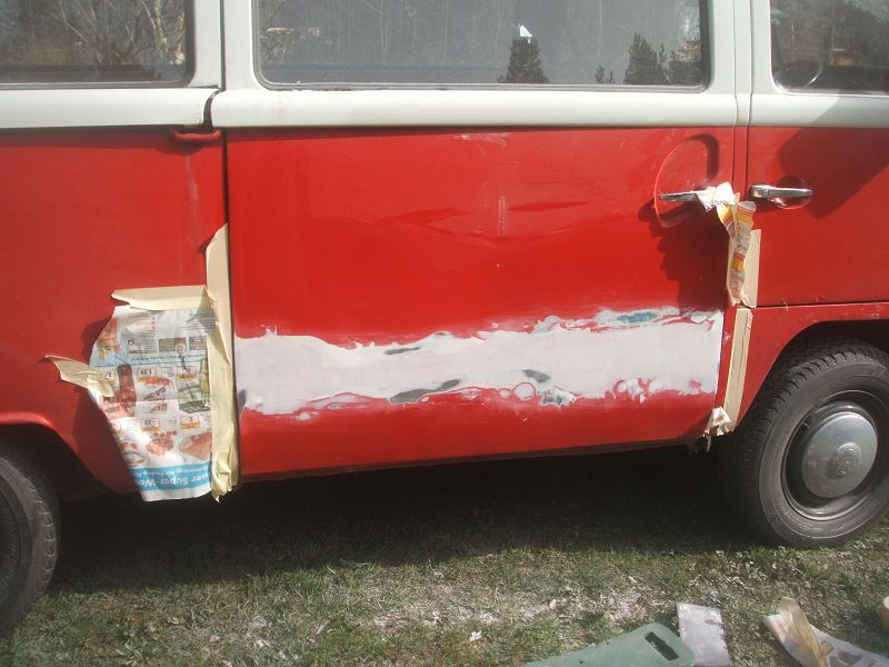

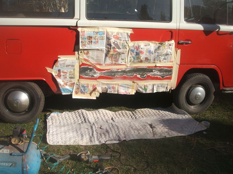

Beitrag von Olaf » Sa 2. Apr 2016, 20:14
Schweigen wir über Ölwechsel. Bezogen auf meinen Passat.
Nun hat sich aber mein Sohn erbarmt und alles, also Zahnriemen und WaPu auch gemacht.
ZUm Schluss haben wir ihn aber ein bischen kaputtrepariert, nix schlimmes.
Wäre ne längere Geschichte, aber jedenfalls fahr ich seit 14 Tagen T2, teils, weil ich musste, teils, weil es son Höllenspass macht.
Gestern, bei dem tollen Wetter wurde ich weich und musste zwanghaft den guten Wagen putzen.
UNd wie ich ihn so putzte, kam auch grad mein Sohn vorbei.
Der hat ja die komplizierteren Schweißarbeiten gemacht, immer mal wieder, wir haben den guten Wagen ja schon 13 Jahre.
WIr haben uns gefeiert und verflucht, was gut gelungen war und was völlig Scheiße.
Die größte Scheiße war die Schiebetür. Wir haben dann auch sofort Schuldige gesucht.
Ja, VW ist Schuld! Das geht ja dieser Tage leicht über die Lippen.
Dass die schon nach 43 Jahren so weggegammelt war.
Dann vielleicht noch der Vollpfosten, der den Innenrahmen "nachempfunden" hat, also ich.
Dann, die Dänen! Das Reparaturblech haben wir nur in Dänemarkqualität gekauft, VW war ich zu geizig für, und es passte nicht perfekt.
Alles zusammen passte das nicht perfekt. Zum Verzinnnen war ich auch wiederum zu geizig und mein Sohn zu faul.
Also Spachtel.
Leider hat die Tür nicht perfekt gepasst, und wir haben sie unter Spannung eingebaut. Woraufhin der Spachtel riss, und sich in den letzten 3 Jahren so handflächengroß von der Tür löste. Das sah so räudig aus!
Und das kam ja noch erschwerend hinzu, als ich Do. nach Feierabend auf den Parkplatz kam, da fotografierte eine junge Frau (T5-Fahrerin) seelig grinsend den Bus.
Ich sachte "Tun Sie mir einen Gefallen, fotografieren Sie so, dass man die gammlige Schiebetür nicht sieht!"
"Ist doch scheißegal, der ist soooo schön!"
Ja, und bitte, bei welchem Mann wäre das nicht Salz in die ohnehin schon offene Wunde.
So kam das vielleicht.
Heut hab ich mich also drangemacht, auch wenn die Postfrau das Ersatzteil für den Passat gebracht hat.
Erst hab ich mir einen gespielt, mit rotierender Drahtbürste und so. Zwischen den Blechen hab ich gesandstrahlt. Das war auch nicht lustig, mit meiner "KIndersandstahlpistole".
ZUm Schluss war ich dann aber trotzdem unzufrieden, dachte "Work. Dont play." Und hab dann doch die Metabo-Flex genommen. Warum nicht gleich so!
Dann hab ich noch die erste Schicht Spachtel aufgetragen, hab mich wohl bei der MIschung verschätzt, wurde so nach 2 min hart. Naja, hauptsache ist erst mal überall was über dem blanken Metall.
Das Zeug ist stark hygroskopisch, fahr jetzt den Bus noch in die Garage, obwohl es wahrscheinlich egal ist.
OLaf

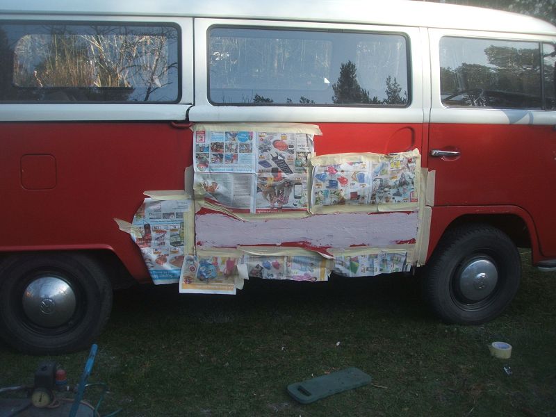

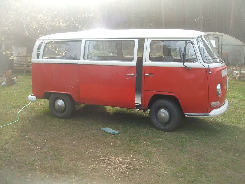

#838
Beitrag von Olaf » So 3. Apr 2016, 20:31
Nach 4x Spachteln und gefühlten 10 Stunden schleifen sieht die Sache schon netter aus. Und der Spachtel ist doch nur max. 2 mm dick, ich hatte da schlimmeren Pfusch in Erinnerung.
Zwischendurch, als ich grad voll in Fahrt war, kamen Constanze und Michael von den Oldtimerfreunden Damsdorf.
Da hatte ich zumindest einen Leidensgefährten, und, ich glaub der ist deutlich pinglieger als ich, er hat mein Werk für gut befunden.
Er meinte, sein R4 hätte auch Macken. Ja, wo denn? Außerdem haben die, obwohl Wessis, ein ganzes Sammelsurium an Simson-Mopeds, neu waren die vermutlich schlechter.
Egal.
Irgendwann musst ich denn aber auch Farbe drauftun, den Passat hab ich heute noch weiter kaputtrepariert, muss also morgen mit dem "guten Wagen" zur Arbeit.
Meine Frau meinte, es sei RAL 300. "hm, weiß ich nicht" Das war ja auch keine echte VW-Farbe, weil nicht mehr beschaffbar. Oben ist echt, L102 von VW.
"Also irgendwo da im hintersten Schuppen hab ich noch ein Glas von dem Lack, bestimmt hab ich auch die RAL-Nr. draufgeschrieben."
Stand aber nur "Tomatenmark" drauf, half uns jetzt irgendwie auch nicht weiter.
"Hey guck mal, ich habe grad noch (vom Wachtelbollerwagen) RAL 3000 gefunden!"
"Ja, klar, war RAL3000!"
Hm, ich trau dem Frieden nicht, aber der Lack ist auf dem Foto noch feucht:
Ist aber auch scheißegal, ich mach das ja auch wirklich nicht nur, um junge Frauen zu beeindrucken, sondern, es ist mir voll peinlich auch gegenüber den Oldtimerfreunden, das dritte Jahr in Folge mit so ner ranzigen Tür zu erscheinen.
Und, das ist ja schon knapp in einem Monat, unser großer Event, ihr seid naürlich alle herzlich eingeladen.
