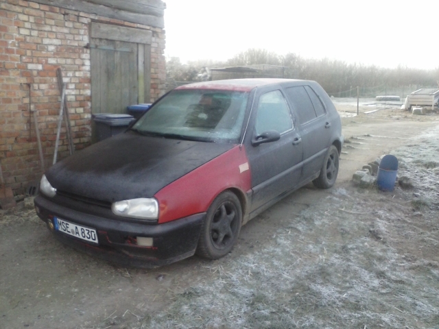

Beitrag von der.Lhagpa » Sa 9. Jan 2016, 12:24
der.Lhagpa hat geschrieben:Weil dann Motor kaputt.
Überhaupt,was fahrt ihr für Luxus-Karren? Ich poste morgen mal Bilder.... Mal sehen ,wer da mithalten kann....
#780
Beitrag von Olaf » Sa 9. Jan 2016, 18:06
Also die Beule vorn würd ich mal rausziehen, wie sieht das denn aus auf dem gepflegten Lack! :haha:
