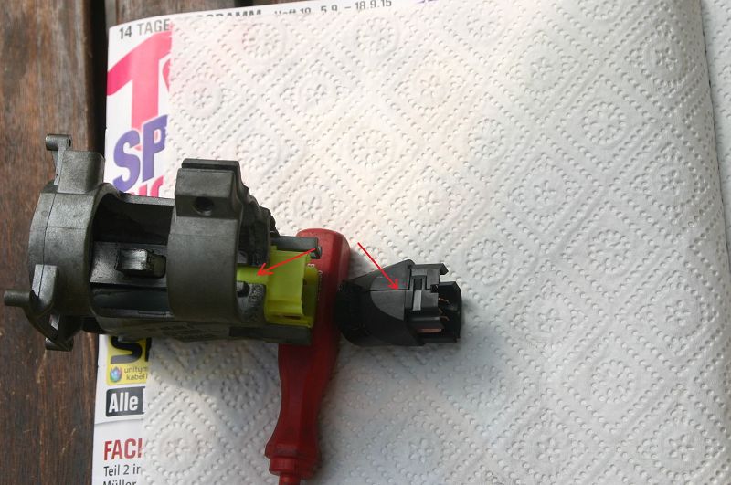

Beitrag von Olaf » Sa 29. Aug 2015, 16:10
So, jetzt muss ich den Thread mal wieder hochholen.
Ich hatte ja erfolgreich den Zündschalter gewechselt, aber nach kaum einem Jahr fing die Karre wieder an zu spinnen.
Ähnliche Symptome wie vorher.
Hä? Da muss doch noch was anderes faul sein. Hab mir also das komplette Zündschloss neu bestellt.
Auf selbstvers.org hab ich ja aber eine ganz gute Anleitung gefunden http://www.selbstvers.org/forum/viewtop ... 63&t=10215,
ja, es kam mir schon bekloppt vor, meine eigene Anleitung zu lesen. :mrgreen:
Aber ich hätte es nicht mehr gewusst.
Jedenfalls: Guter Schalter, schlechter Schalter!
Der, den ich zuletzt verbaut habe, wackelte in der Führung wie ein Lämmerschwanz.
(Wo kommt denn die blöde Redewendung her?)
Kein Wunder, dem fehlt diese Führung, wird ja sonst nur von einer Schraube fixiert:
Es gibt also gute Schalter und schlechte Schalter.
Ich vermute, beide hat der gelbe Mann gebaut. Der eine hat nachgedacht oder exakt kopiert, der andere nicht.
Das Schloss selbst zu wechseln, drauf hab ich erst mal verzichtet, dann hätt ich ja das gleiche Problem wie Emil wegen dem Schlüsselleser.
Erst mal läuft die Karre wieder so, dass auch "Fremde", das inkludiert meine Frau, den Ofen ankriegen. Der muss jetzt nämlich zum TÜV, und der fände es bestimmt nicht lustig, wenn er den nicht mal ankriegt...

Beitrag von Rostocker » Sa 29. Aug 2015, 18:12
Und da sieht man mal wieder: manchmal sind die Originalteile doch der bessere Kauf. :opa:
