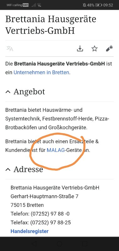

Hoi cherrypie
Nach kurzer Internet-Suche dies gefunden:
Auszug aus dem Stadtwiki Karlsruhe
Eventuell nützlich für Dich? Spannend so eine Ofen-Restauraration!
cherrypie
Beiträge: 34
Registriert: Mi 26. Mär 2014, 10:33
Re: Holzherd - Rost etc.
Beitrag von cherrypie » So 18. Feb 2024, 15:42
Vielen Dank, suria, super!
