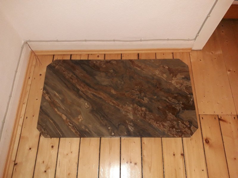

Ich habe mich nach langem Überlegen für Naturstein entschieden!
Die Dame des Hauses ist von dem Projekt irgendwie nicht so recht begeistert, weswegen ich nicht soviel Geld ausgeben will. Es soll ja auch ein Fun-Projekt werden und nicht gleich richtig ins Geld gehen. Ich mache es daher erstmal etwas kleiner.
In den Kleinanzeigen habe ich mir jetzt erstmal eine Steinplatte gekauft, mit den Maßen 113 cm x 62 x 2 cm. Das ist kleiner, als ich eigentlich wollte, hat aber den Vorteil dass ich es noch alleine Tragen kann und es in den PKW passt. Für 35€ denke ich, ist das eine tolle Platte.
Ich bin mir allerdings nicht sicher, ob es Marmor, Granit oder etwas ganz anderes ist. Was meint ihr?
Marmor wäre nicht frostfest, wär aber erstmal egal weil wir hier a) eh kaum Frost haben und ich das Teil b) im Winter in die Laube stellen könnte.

Was mir momentan an meinem Plan nicht gefällt ist der Weißleim. Wenn ich das leime, kann ich es nicht mehr auseinander bauen. Normalerweise schraube ich im Außenbereich nur mit Edelstahl, dann kann ich es auseinanderbauen, Teile wiederverwenden oder (weil ich nix lackiere) im Ofen verbrennen. Wenn ich was leime kriege ich es nicht mehr auseinander. Alles was man hier an Holz im Außenbereich verwendet hat muss man als Sondermüll ("A4-Holz") entsorgen, weil sie am Recyclinghof denken das wär kesseldruckimprägniert. MAl sehen.
