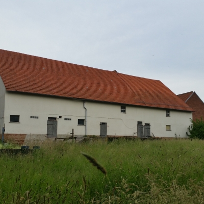

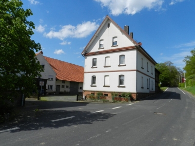

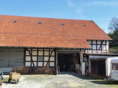

Hallo Leute,
Bin neu hier im Forum und über Eure Beiträge gestolpert. Der Thread ist zwar schon ein paar Jahre alt aber sicher noch immer aktuell.
Ich habe mir einen Bauernhof gekauft und da ich meine ganze Fima gleich mitnehmen wollte (ca. 150 Paletten Waren und Equipment und natürlich auch gesammeltes)
Mußte der in Frage kommende Hof natürlich auch die entsprechenden Maße haben.
Jetzt will ich Stall (700 m2) und Scheune (600 m2) und Haus mit Schuppen (300m2) zum Teil neu und Z.T. Umdecken. Aber überall sollen DWD Platten 40/20/80mm dick drunter.
Der Stall und Wohnhaus sollen auch noch gedämmt werden. Jetzt suche ich in Polen ein paar Adressen für die doch nicht unerheblichen Mengen an Material die benötigt werden. Die Entfernung bei den Mengen zu Grenze ist fast zweitrangig, da eh nur Komplettladungen abgerufen werden. Ich selbst bin aus der Nähe von Kassel.
Habt Ihr vielleicht eine Adressensammlung mit der Ihr mir weiterhelfen könnt?
Liebe Grüße Tomthall

Tomthall hat geschrieben:Jetzt will ich Stall (700 m2) und Scheune (600 m2) und Haus mit Schuppen (300m2) zum Teil neu und Z.T. Umdecken
:opa:
Das sind bei den genannten Flächen einige 10t Material, die am Bau bewegt werden müssen.
Du brauchst vor allem ein Gerüst mit Absturzsicherungen, bei der Traufhöhe und Dachneigung.
Dann noch Planen für die Noteindeckung - nach Murphys Law gibts immer dann Sturm oder Platzregen wenn man am Dach arbeitet.
Willst du all den Kram selber vorhalten?
Es gibt noch Nebenarbeiten wie die Klempnerei. Bei Aussendämmung müssen Fensterladenkloben, Fallrohre und so weiter angepasst werden.
Und vor allem folgendes:
Im Falle eines Unfalles haftest du für alles, was passiert. Das ist auch der Fall, wenn Drittfirmen schwarz oder ohne Einhaltung der einschlägigen Vorschriften am Bau sind. Wenn du das Material selbst bestellst, wirst du nicht geltend machen können, du seiest nicht fachkundig.
Die Unfallversicherungen kürzen die Beiträge, wenn die einschlägigen Vorschriften nicht eingehalten sind - auch wenn du selber und allein und eigenverantwortlich baust. Sowas kann einen schnell und gründlich ruinieren.
Dann und erst recht wenns dich selbst erwischt war es das dann mit deiner Firma.
Die harmlosere Variante ist noch, einer vom Amt kommt vorbei (woher der das weiss ...) und legt deine Baustelle still.
Ich hab schon viel selbst gemacht, aber das ist für Einzeltäter eine Nummer zu gross. Zudem, solltest du alles selber machen wollen, hast du keine Zeit für anderes, also auch nicht für deine Firma.
Entscheidend sind ja die Gesamtkosten. Du willst nicht einen Posten Dachziegel, du willst ein umgedecktes Dach. Bei der Grösse der Gebäude kommt es auf Effizienz an. Man braucht also ein Mannschaft, die nicht nur anpacken kann, sondern auch schon weiss, wie das geht, und alles dabeihat, was sie braucht.
Ich würde mir ein paar Angebote für das Gesamtprojekt von lokalen Anbietern machen lassen. Die Fachfirmen werden nicht fremdes Material montieren wollen, oder dann nur mit Hauftungsausschluss - ein Freibrief für Pfusch am Bau.
Das Material selbst und der Transport ist heute das geringste Problem. Das wird zeitgenau an den Bau geliefert. Alte Dachhaut runter, entsorgen oder sortieren (meist ist weg und neu billiger), Lattung und Unterdach instandsetzen, neue Ware wird erst dann vom LKW mit Kran angeliefert und gleich von der Ladebrücke palettenweise aufs Dach gehoben.
Organisierst du das Zeug selber, musst du es zwischenlagern, was bei der Montage dann auch wieder mehr Aufwand bedeutet: Wie kommt der Kram vom Stapel irgendwo auf deinem Land auf das Dach?
Auch später sind lokale Unternehmer von Vorteil: Wenn es Sturmschäden gibt, bedienen die Firmen natürlich zuerst ihre eigenen Kunden. Da heisst es dann, ruf bei deinen Polen (oder Ukrainern oder Portugiesen) an, wenn du es eilig hast.
Im Dorf kriegen alle sehr genau mit, wer was von wem machen lässt.

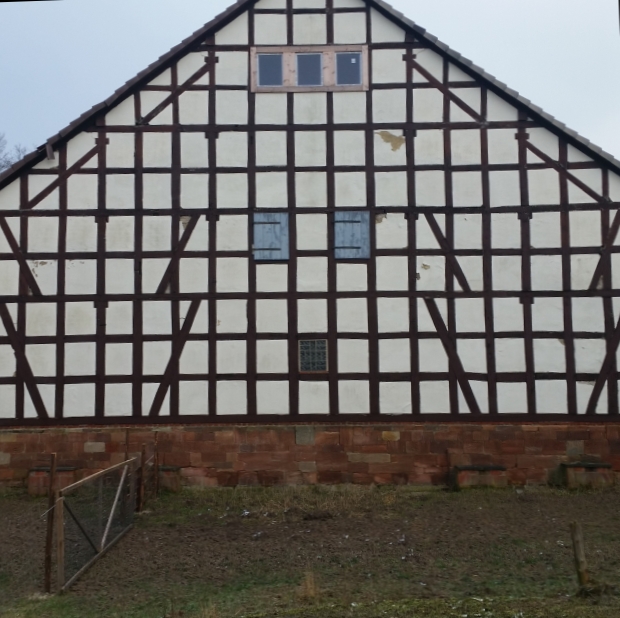

Scheunengiebel nach Westen.jpg (248.62 KiB) 4514 mal betrachtet
"Man braucht also eine Mannschaft, die nicht nur anpacken kann, sondern auch schon weiss, wie das geht, und alles dabeihat, was sie braucht."
Hab ich.
"Wie kommt der Kram vom Stapel irgendwo auf deinem Land auf das Dach?"
Ich bin mit einem riesigen Hof gesegnet. Da steht alles in Greifnähe.

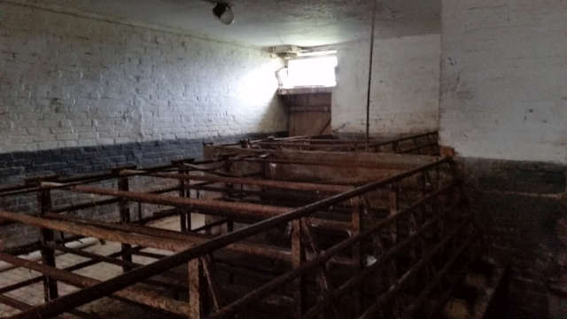

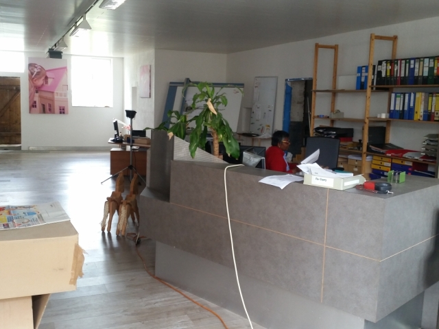

Das Hausdach ist "fertig" von außen sehen die engobierten Ziegel noch super aus, aber innen sind die ganzen Nasen abgefroren. Ich befürchte bei jedem größeren Windzug einen Tonregen. Stall und Scheune dienen als Lager und müssen Regen und Flugschnee drausen halten. Der Stall wird überdies teilweise beheizt werden. Alleine für die benötigte Dämmung und die DWD-Platten wird hier wohl ein Jumbolastzug anrollen. Das Büro (Ex-Schweinestall) siehe vorher-nachherbild war ein 3/4 7,5 tonner Planen-LKW (incl. Fußbodendämmung mit 120mm Platten)
Ich will die groben Baumassnahmen aus dem Kreuz haben. Aber so wie die Zeit verinnt, wirds vielleicht auch darauf hinauslaufen.
Aber die Baustoffe werd ich wohl alle zusammen kaufen. Platz zum Lagern hab ich ja noch.
