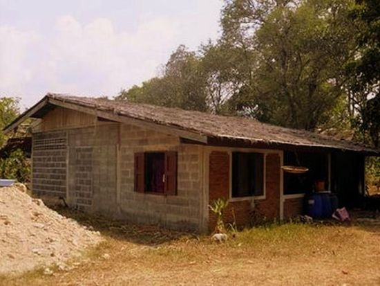

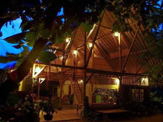

...und die 20 Tage dazwischen sind hier auf Handy-Fotos zu sehen: https://vimeo.com/62403756
Am Anfang war da das alte Haus, das als Lager fuer alles moegliche diente. Nach Bau des neuen Lagers wollten wir eigentlich das alte einebnen...Ueberlegten es uns aber doch anders. Ein Experiment sollte es werden: bereits vorhandene Ressourcen sollten ein neues Gebilde werden, das nuetzlich und ansehnlich zugleich ist: der in Massen wachsende Bambus (bis 15 Meter hoch und grade gewachsen, bis 20 cm Durchmesser und bis 2,5 cm Wandstaerke) und Teile des alten Fundaments und Wandsegmente. Die grossen Probleme waren die Bambusversiegelung( aehnlich Holzwurmschutz), Sproedigkeit des Materials und die Uebergaenge von Zementpfosten/Bambus ohne Stabilitaetseinbusse. Ich weiss nicht mehr, wieviele Bambussplitter wir in den Fingern hatten, es waren jedenfalls Unmengen, but anyway. Das Ziel, ganz ohne Stahlbolzen auszukommen, gaben wir schnell wieder auf, haben uns aber darauf beschraenkt, nur Bolzen in der Dach- und 2.Ebene-Konstruktion zu verwenden. Bis jetzt (nach gut 2 Jahren) hat das Gebaeude ohne Schaden ueberstanden und wir sind einige Erfahrungen in Statik und Holzbau reicher.LG, Bhanta.

@Reisende, Danke. Aber die meisten Waende blieben ja stehen und das Fundament war voellig in Ordnung. Die laengste Zeit uebrigens wurde fuer die Verkuerzung und Aenderung der alten Betonpfeiler benoetigt.

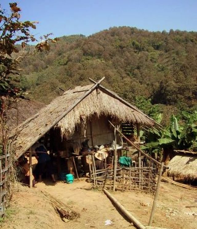

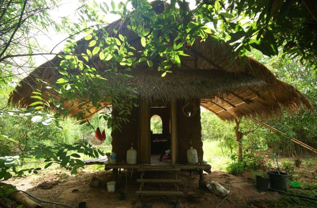

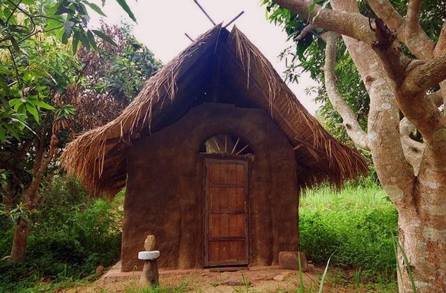

Hier noch einmal ein Beispiel fuer die simple Verbesserung des Wohnraumes einer Kleinstfamilie (der Akha's), die auf unseren Grund zogen. Ihnen mussten wir schnellstens irgendwie weiterhelfen, denn so, wie sie sich eingerichtet hatten, ging es ja nun gar nicht mehr! Zumal sie sich jetzt ihr eigenes Gemuese (und mehr) anbauen koennen und auch lernen wollten, mit vorhandenen und kargen Mitteln besseres bauen zu koennen. Gesagt und halb getan, entstanden zwei winzige neue Huetten (1 f. mama+papa und 1 f. Kleinkind) aus Lehm und Bambus...
vorher:

von Bhanta
nachher:
LG, Bhanta.

Bei den Hütten verstehe ich aber das Konzept mit der getrennten Hütte fürs Kleinkind nicht ganz - schläft und lebt der oder die Kleine tatsächlich in einer komplett eigenen Hütte und nicht direkt bei Mama und Papa?

Mich interessiert, wie ihr den Bambus konserviert und ob Du Anleitungen weißt, die die Verbindungen von Bambus beschreiben.
Und, mit was habt ihr das Dach gedeckt? Es scheint ein bestimmtes Gras zu sein.
