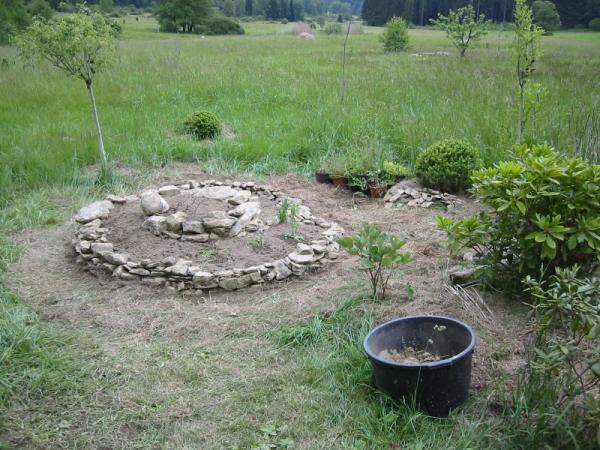

Die neue Kräuterspirale (Anleitung hier)

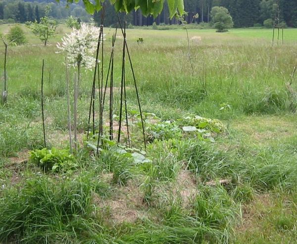

Das neue Mulchbeet

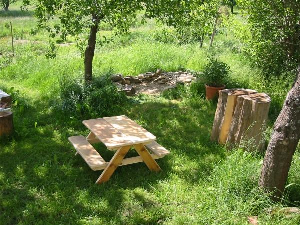

Die Entspannung für Kinder und Erwachsene
