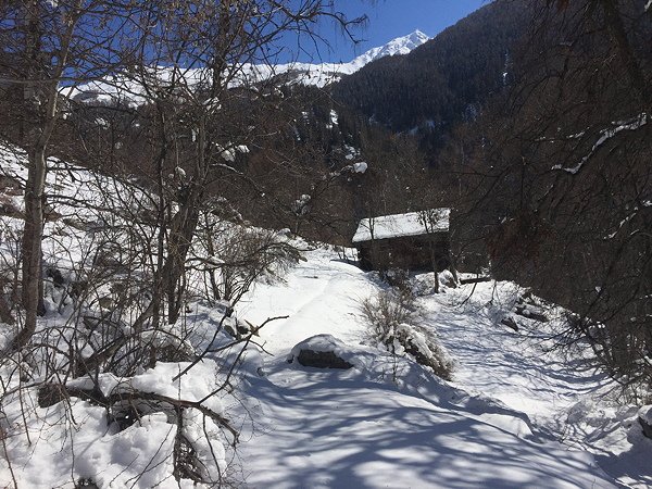

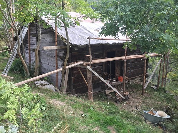

keine Zufahrt, kein Wasser, kein Strom und das Dach muss neu, aber wunderschöner alter Holzblockbau, wie sie im Wallis zu Tausenden herumstehen und langsam zerfallen, da im Aussenbereich keine den Unterhaltskosten entsprechende Nutzung erlaubt wird und keiner mehr Landwirtschaft wie früher macht.
Der Ankauf hat mehrere Jahre gedauert, da mehrere Besitzer. Einer davon ist dann verstorben, also hat man es mit einer Erbengemeinschaft zu tun, was die Sache nicht beschleunigt, obwohl keiner dort irgendwas machen wollte und die Scheune einige Jahrzhnte lang leer stand. Bevor man aber nicht alle Mitbesitzer ausgekauft hat, hat es gar keinen Sinn, irgendwas bauliches machen zu wollen, ausser das Dach provisorisch zu decken, wenn absehhbar ist,d ass der Kauf *irgendwann* zu Stande kommen könnte.
Was man mit so einem Objekt anfangen kann? Meine Antwort, die es zur Zeit am besten trifft, ist die gleiche, die man bekommt, wenn man einen passionierten Gärtner fragt, warum er so viel Zeit für seine Rosen aufwendet, die doch auch nutzlos sind.

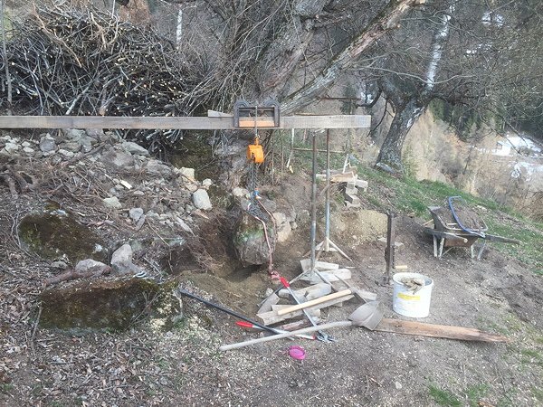

Dann hätte man gerne einen ebenen Platz ausserhalb:
Man muss sehr aufpassen, dass die Steine nicht abhauen, 100 Höhenmeter weiter unten ist eine ziemlich befahrene Strasse und dazwischen nichts was einen Stein aufhalten könnte

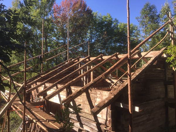

Das Dach muss noch vor dem Winter neu, es kommen Lärchenschindeln drauf

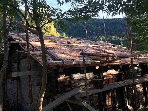

Im Oktober ging so richtig vorwärts:
Ein gutes Gefühl, mit einem ganzen Dach in den Winter zu gehen

Fussweg verbreitert bis eine Sackkarre durchkann, dann Langholz mittig drauflegen und festbinden; Schindeln und alles andere in Schubkarre. Abends wusste man warum man müde war ...

Dach fertig; Bleche kommen im Frühjahr weg wenn man sieht ob es ein Traufwasserproblem gibt.
Früher hatten solche Feldscheunen niemals eine Dachrinne. Spritzwasser von der Traufe her gegen die Holzwände soll aber nicht sein. Einfachste Abhilfe ist hohes Gras unter der Traufe, dann spritzt nix rum. Mal sehen.

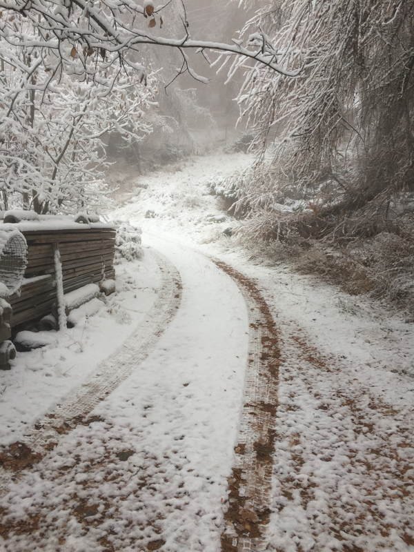

Inzwischen hat die Landschaft von Goldgelb auf weiss gewechselt. Ich wurde am letzten Tag fertig, wo man noch in die Nähe fahren konnte.
