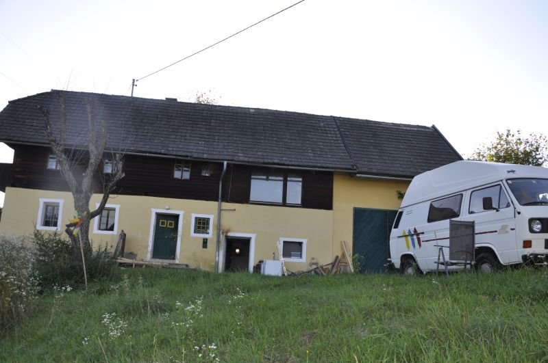

Nun habe ich mir vor gut einem Jahr (m)einen Traum erfüllt, und ein renovierungsbedürftiges Häuschen gekauft. Es ist Unweit der Berge und zwischen einigen Seen eingebettet im Süden Österreichs gelegen.
Vieles muss daran gemacht werden, bis es bewohnt werden kann, eigentlich alles. Der Abriss stand auch schon im Raum, aber ich habe mich dagegen entschieden. Bestimmt kann man doch noch etwas schönes daraus machen?!
Eine Grundausstattung an Werkzeug ist vorhanden, handwerkliches Geschick wohl auch, das wird sich in den nächsten Jahren aber bestimmt noch weiter entwickeln ;)
An Wissen und Erfahrung mangelt es aber, da hoffe ich sehr stark auf Ideen und Vorschläge von euch :grinblum:
Geplant ist - wo sinnvoll möglich - mit möglichst wenig Geld auszukommen, der Mirtlhof soll keine Luxusimmobilie nach neuestem Standard werden, sondern ein Ort, an dem es sich gut und gemütlich leben lässt, und wo es ab und zu nach frischem Brot duftet.
Die vergangenen zwei Sommer habe ich mit dem Fortschaffen von Müll und dem Roden von Gestrüpp (österr. Gedachs) verbracht, und eigentlich bin ich damit noch immer beschäftigt :lol:
Nichts desto trotz bin ich guter Dinge und voller Tatendrang, ich will hier immer wieder einmal ein wenig berichten und es wird bestimmt auch die eine oder andere Frage auftauchen :ohm:
Alles Liebe,
Gerald
Häuschen

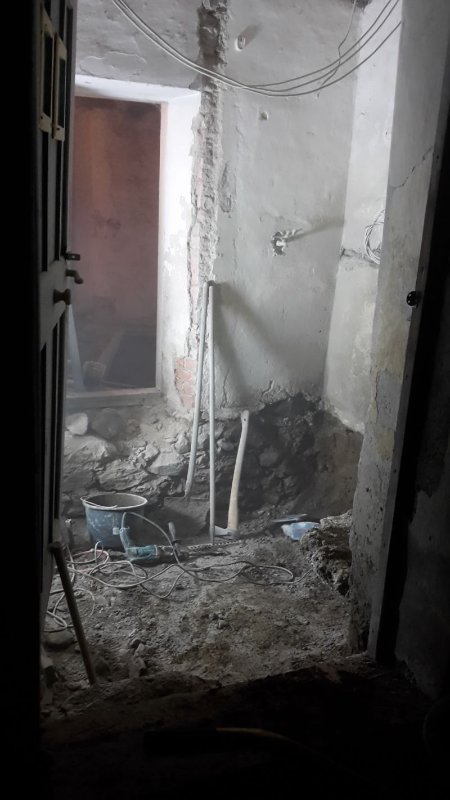

Im Erdgeschoss habe ich ein wenig gegraben, um einen Bodenaufbau machen zu können

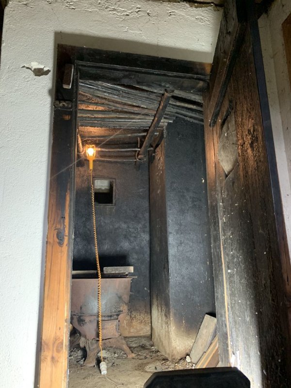

Die Selchkammer im Obergeschoss

Das Fundament aus den Steinen schaut doch schon mal gut. In meinem Bau bestand das Fundament aus vier Reihen Ziegel, die unmittlbar im Lehm lagen .
Wir haben uns seinerzeit, das waren die 80 er Jahre erstmal im Obergeschoß halbwegs häuslich eingerichtet , und dann angefangen,das Erdgeschoß auszuschachten und das Fundament zu erneuern. Die diversen Leitungen vom Strom bis zum Abwasser hingen dann provisorisch an den Wänden.

Ich habe noch gar nie bis Unterkante Fundament gegraben, bin aber froh dass es schon einmal mehr als 60 cm sind. Beim Bodenaufbau bin ich mir noch nicht im klaren, möchte dafür aber ein eigenes Thema eröffnen. Meine Worte des Jahres sind diffusionsoffen, Taupunkt und ähnliche :kaffee:

Ein kleiner Hinweis: Bei Streifenfundamenten bitte *NICHT* bis aufs Fundament hinunter graben - wenn man Pech hat kann das zu kaum behebenden Schäden führen - etwa so: Drainage parallel zur Aussenmauer, aber tiefer als die unterste Steinschicht. Die Auflast der Mauer drückt die tragende Schicht seitlich in den Graben, da die ja nun ausweichen kann - und die Mauer sackt ab.
Wenn man Pfützen im Keller hat, sollte man zuerst die Dachrinnen und deren Entwässerung flicken.
Meist ist bei solchen Bauten das Mauerwerk des Kellers unten feucht, das war damals beabsichtigt oder egal, weil es gute Lagerkeller gibt. Das sollte man so lassen.
