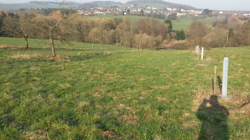

Der untere Teil unserer Obstwiese, dominierend sind Apfelbäume. Rechts eine Reihe im letzten Frühjahr gepflanzter Hochstämme. Die Fläche wird zur Zeit einmal jährlich (Spätsommer) gemulcht und das Material an Ort und Stelle belassen. Da die Wiese von dem vormals bewirtschaftenden Landwirt lange nicht gedüngt wurde, haben wir sie 2014 mit NPK und 2015 mit PK gedüngt. Falls wir dieses Jahr mit einem befreundeten Landwirt Heu machen, kommt eventuell dünn Pferdemist drauf.
