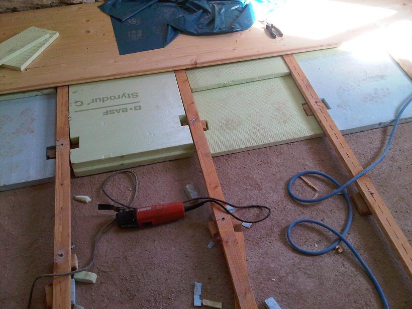

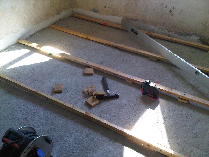

zusätzlich zu all den Arbeiten im Garten, habe ich es trotzdem geschafft, in einem Raum im EG einen neuen Boden aufzubauen.
Im Juli hatten wir noch den Beton hineinbekommen, aber ich wollte gerne einen Holzdielenboden haben. Also habe ich mir Leisten und Holzdielen gekauft. Die Leisten habe ich mit Schrauben und Dübeln auf dem Betonboden befestigt. Damit das Ganze auch in der Waage ist, habe ich in der Mitte des Bodens einen Kreuzlinienlaser hingestellt, dann auf einem Meterstab eine Markierung angebracht und dann angefangen die Löcher zu bohren und die Dübel einzuschlagen. Da der Betonboden nicht sehr eben war - da haben wir beide (mein Helfer und ich) im Juli ein bißchen geschlampert :rot: gab es Höhenunterschiede bis zu 6cm. Da ich aber so Plastikunterlagscheiben hatte, die gibt es in 1mm Abständen von 1mm bis zu 5mm, war die ganze Arbeit sehr einfach.
Laser einschalten, Leiste mit viel Spielraum auf dem Boden befestigen. Dann bei jeder Schraube mit den Unterlagscheiben und kleinen Holzbrettern die Höhe bestimmen, mit dem Meterstab und dem Laser kontrollieren und dann festschrauben. Und das klappt vorzüglich.
Danach habe ich angefangen die Holzdielen auf den Leisten mit einem Luftdrucktacker festzunageln. Übrigens habe ich mir den Luftdrucktacker und den Laser ausgeliehen, aber wenn ich mal Geld übrig habe - dann wird sowas eingekauft. :) Ist einfach genial praktisch.
Unter den Holzdielen (auf den Beton) habe ich dann noch passend Styrodurplatten eingelegt. Da hatte ich auch 2cm, 3cm und 6cm Platten. Einfach ausgemessen, zurecht geschnitten und entsprechend eingefügt. Hoffe einfach, daß der Boden dadurch ein bißchen wärmer wird. :pft:
In einer Ecke habe ich noch Platz gelassen für eine Betonauffüllung, da kommt ein kleiner Ofen hin. Den Boden noch mit Leinöl behandeln - das muss ich dann nächstes Jahr im Frühjahr erledigen.
Also den Raum, werde ich dann nächstes Jahr beziehen. Dann brauche ich schon nicht mehr an kalten Tagen mit Elektrizität oder Gas zu heizen. Altes Holz habe ich noch genug herumliegen.
Dagmar
ach ja, die Dagmar :) - da soll bloß Niemand mehr sagen, nur Männer seien Technik-Freaks :pfeif:
die lange Wasserwaage auf dem zweiten Foto hatte es auch getan... ;)

Beitrag von Manfred » Di 13. Sep 2011, 14:48
Hast du evtl. ein Bild von diesen Unterlegscheiben? Auf den großen Bildern erkennt man die kaum. Hast du die aus dem Baustoffhandel und haben die einen speziellen Namen? Das interessiert mich. Bei uns ist alles uneben...

#68
Beitrag von Dagmar » Di 13. Sep 2011, 15:16
Hallo frodo,
du weißt doch ganz genau, daß ich immer und jederzeit predige so einfach wie möglich ohne jede Technik zu arbeiten. :rot: :haha:
Aber manchmal muß man eben diese "Teufels"technik benutzen - auch gegen den eigenen Willen :rot: :rot: Aber mal im Ernst, mit dem Gerät geht das ganze Arbeiten einfach s...schnell und ist sehr einfach. Und auf dem Meterstab, kannst du genau sehen, wieviel mm du noch unterfüttern musst. Die Wasserwage war dann nur noch da um zu überprüfen, ob ich sauber gearbeitet habe.
Hallo Manfred,
http://www.gluskebkv.de/de/produkte_ueb ... /disko.php
das sind die Dinger. Sind wirklich sehr praktisch, weil es die in 1,2,3,4,und 5mm Stärke gibt. Und wenn du die dann in Kästen an der Seite stehen hast, dann greift man nur noch in die Kiste. Und wenn die Abstände größer sind, dann kommt eben erst noch ein Holzstück und zum genauen Austarieren dann die Diskoklicks. Im Moment muss ich nur noch gucken, wo ich die damals, vor einigen Jahren, gekauft habe. Es gibt nämlich nicht nur die kleinen, sondern auch von der Grundfläche her gesehen, auch noch größere.
Wenn ich eine Adresse habe, dann poste ich die hier noch.
Dagmar
