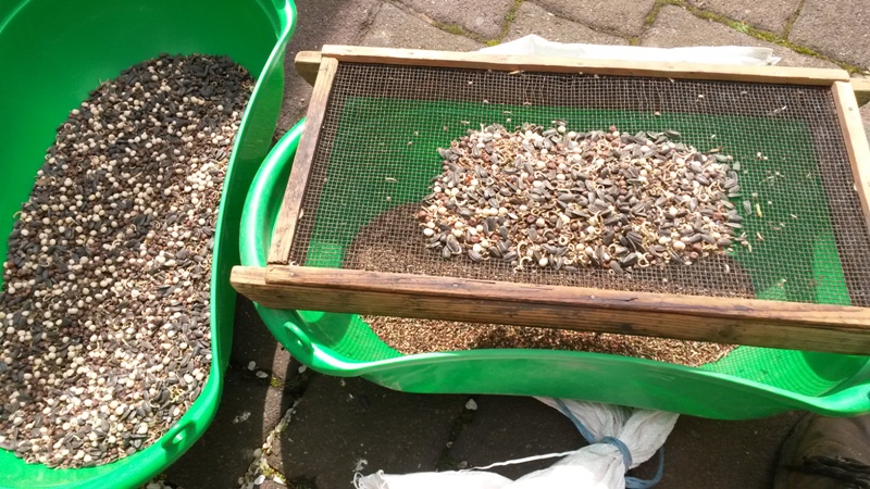

Da es nächste Woche möglicherweise trockener wird, habe ich schon mal mein Saatgut für die Blühfläche in fein und grob getrennt. Die kleinsten Teile des Grobsaatgutes bilden der Buchweizen und die Ringelblume. Die Ringelblumensamen fallen mal durch das Sieb durch, mal nicht.
Mit dieser Trennung habe ich letztes Jahr gute Erfahrungen gemacht.
Wieso nicht gleich getrennt kaufen? Weil Saatgutmischungen i.d.R. bei den Abnahmemengen deutlich günstiger sind und der Hersteller eine Trennung nicht anbietet.
Ist für 10 kg aber nur eine Sache von etwa 15 bis 20 Minuten.

säst du das dann nacheinander, zuerst das Grobe und dann das feine oder das eine mit ner Drille und das andere mit einem Feinsamenstreuer vor den Striegel der Drille/vor dieWalze (falls du es anwalzt)?

Ich säe das Grobsaatgut (von Hand), gehe mit der Federzinkenegge drüber (ich lasse etwa die Hälfte der Schare in den Boden), säe dann das Feinsaatgut (von Hand) und walze dieses mit einer geliehenen Prismenwalze an. Ich bin die ganze Zeit schon auf der Suche nach einer Walze, die auch meine Spur abdeckt. Die hier hat nur 180 cm Breite. Am besten lief das Saatgut letztes Jahr in den Fahrspuren auf.
