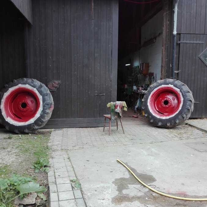

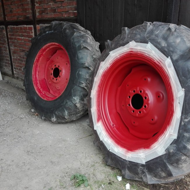

'ne kleine Anmerkung aus eigener, schlechter Erfahrung:
wie ich sehe, hast Du bei den Felgen die Ventile mitlackiert. Ich weiß nicht, wie das bei Deinem Lack ist, aber ich habe mit Sprühlack schon mal einen Beinahe-Unfall provoziert, weil der Lack den Gummi der Ventilschäfte versprödet hat, was zu einem überraschenden Plattfuß in kurzer Folge (ein paar Wochen Abstand, bis ich die Ursache erkannte und die Restlichen erneuerte) an 2 von 4 Rädern führte...
- aber Du bist ja nur mit max. 30km/h unterwegs, nicht wie ich damals mal mit 130km/h :pfeif:

Aber nein................die sind noch abgeklebt. Werd morgen noch das Klebeband entfernen.

Rallymann hat geschrieben:Aber nein................die sind noch abgeklebt. Werd morgen noch das Klebeband entfernen.
Nein, Missverständnis: abgeklebt hatte ich damals auch, aber an dem Durchgang durch die Felge ist die Farbe an den Gummi gekommen, darum habe ich beim nächsten Mal erst lackiert, und dann Ventile und Reifen montiert, - aber vielleicht kannst Du besser abkleben als ich, - was mich nicht wundern würde ;)

Beitrag von Rallymann » Sa 5. Mai 2018, 21:43
Abziehen wollte ich sie nicht, mach das ja von Hand und dann verkratzt noch was.
Allerdings hab ich auch Schlauchreifen, da ist Luft zwischen Gummi und Felge.

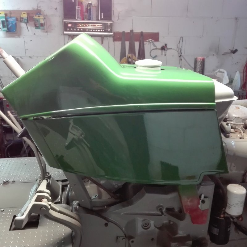

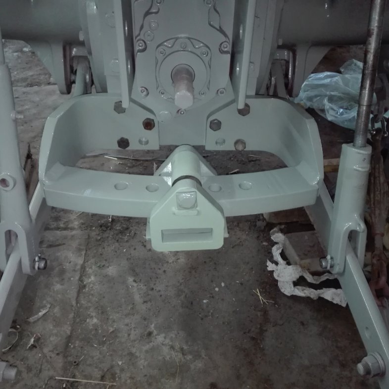

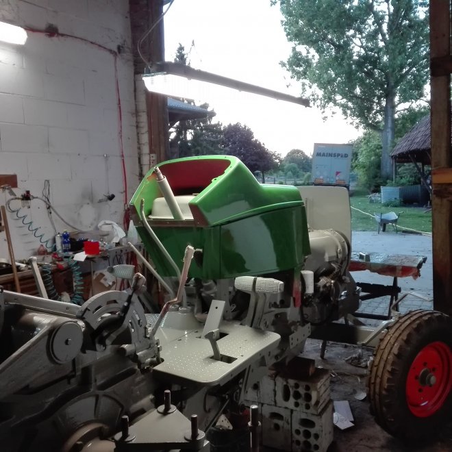

Zugpendel ist montiert
Und ein paar Teile mal angehalten, wie es so aussieht. Kommen wider runter, weilLack innen fehlt noch.

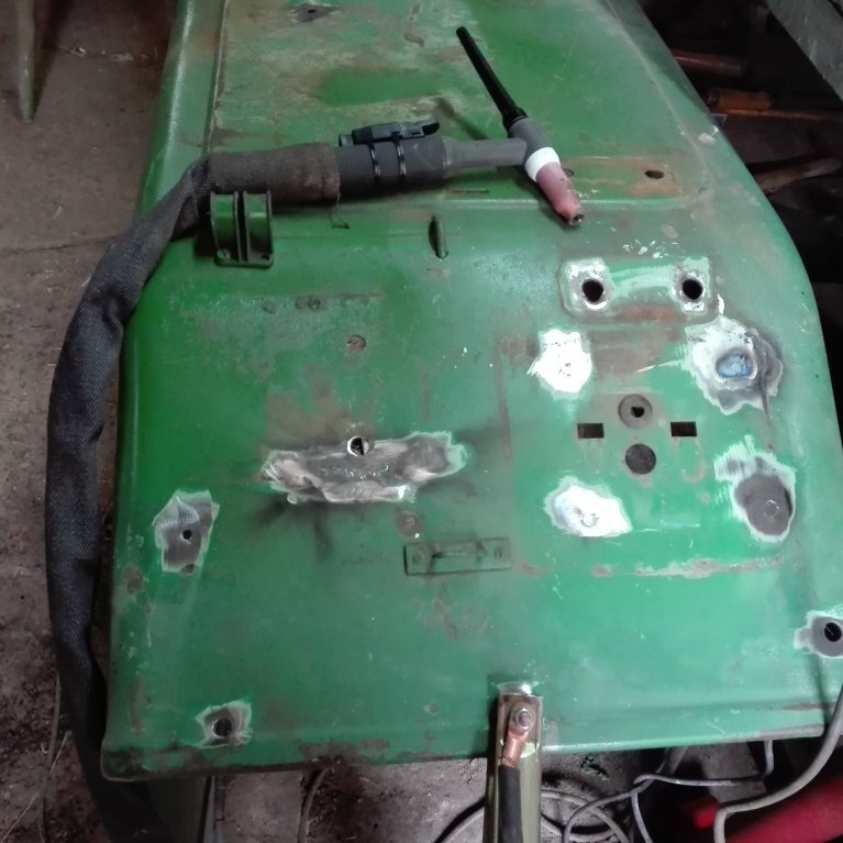

Beitrag von Rallymann » Do 10. Mai 2018, 16:08
Update.................
Räder hinter warten auf ihre Lackierung.
Imho ist Löcher schweissen angesagt.

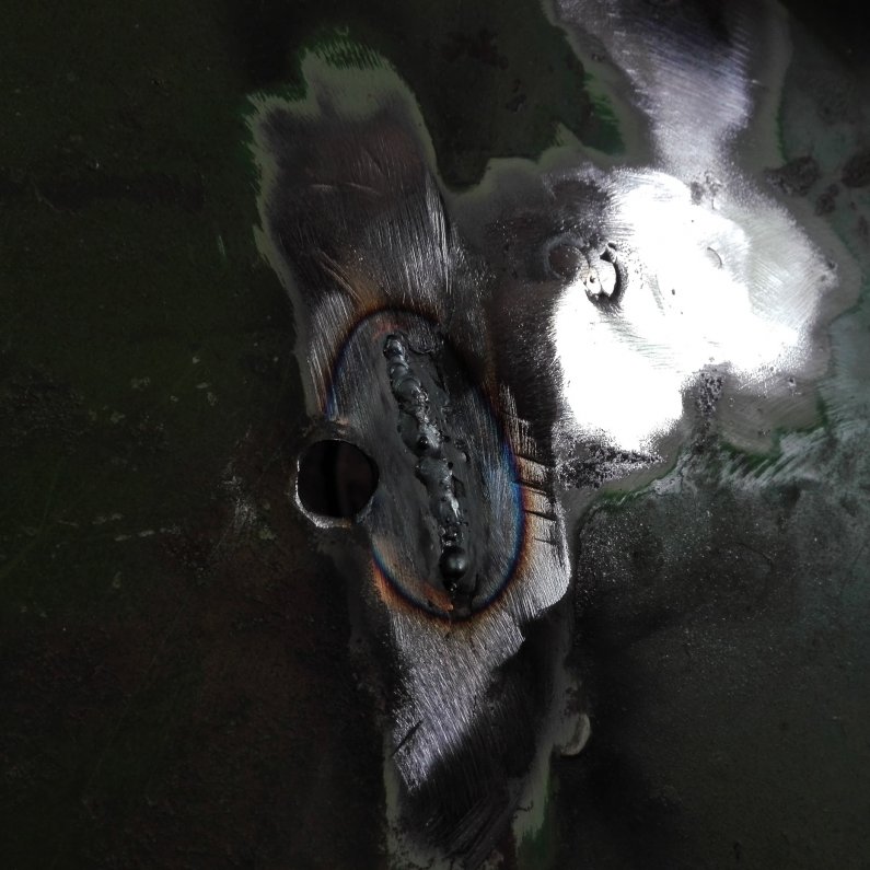

Beitrag von Rallymann » Do 10. Mai 2018, 16:10
Das wird dauern.............
Aber ich bekomme winzige Nähte raus.
