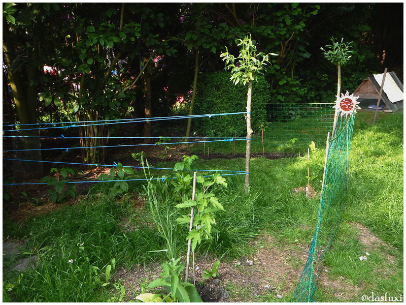

Hinten auf der ehemaligen Rasenfläche wurden die Ränder rigeros zurückgeschnitten und ausgelichtet. Zwei der geplanten sechs Himbeer-Streifen sind auch schon eingepflanzt. Die auf der Wiesenseite als Gerüststangen verwendeten Weidenstecken sind gut angewachsen und schlagen ordentlich aus. Die werden als Kopfweiden weitergepflegt. (Der hinterste Stecken ist nur ein Pfosten als Platzhalter) Und die Wiese hat sich vom ehemals stark vermossten Rasen zu einer vielfätigeren und satteren Weide entwickelt.
(Im Hintergrund: Der Wachtel-"Traktor"; Im Vordergrund: Mini-Maulbeerbäumchen mit Haferwurzel und Beinwell auf der Baumscheibe)

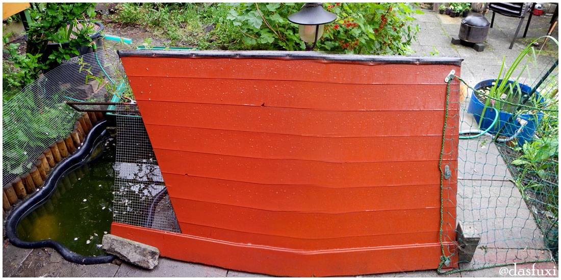

So, gleiche Perspektive wie das letzte Bild, diesmal mit der Entenhütte (die auch nochmal eine neue Schicht Farbe bekommen hat).
Haus am See
Haus am See
So sieht das System dann von der anderen Seite aus. (Man sehe mir das amateurhafte Panoramazusammengestückel nach.)
Ich habe am Wochenende die Nitrit-/Nitrat-Werte getestet und beides ist nahe der Nachweisbarkeitsgrenze, also top. Das wird sich sicher noch etwas akkumulieren, aber generell brauche ich wohl weniger Pflanzen/Pflanzbecken als ich dachte.

Also entweder meine Grobmotorik in Kombination mit den Steinen oder die von dem neuen Stallaufbau ausgesperrten und frustrierten Ratten haben das Kabel der Eheim-Pumpe beschädigt :sauenr_1: Werde ich reparieren können, aber aus Sicherheitsgründen die Pumpe danach nur noch außerhalb des Wassers verwenden. Mal sehen, ob das da klappt, denn die muss dann niedriger stehen als die Wasseroberfläche, weil sie nicht selbsttätig ansaugt.
Aktuell habe ich eine Ersatzpumpe drin. Schon erstaunlich, welche Unterschiede es da in der Leistung gibt. Beide Pumpen sind von Eheim und beide haben eine angebliche Pumpenleistung von 600 Liter pro Stunde. Aber die Ersatzpumpe ist eine aus der günstigen Aquarien-Einsteiger-Serie und nicht für große Höhenunterschiede ausgelegt. Das merkt man jetzt doch enorm. Die tatsächliche Leistung ist bei meinem Aufbau jetzt vielleicht 25-30% der starken Pumpe.
Außerdem schlafen die Enten momentan lieber im Unterholz als in dem umgestellten Entenhaus. Jeden Morgen Eiersuche (wenn die Krähen/Ratten nicht eh schneller waren). So war das nicht geplant :aeug:
