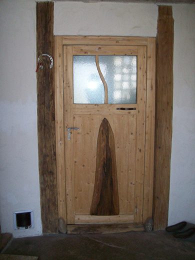

[quote="christine-josefine"] centauri hat die alte asslige Tür vom Durchgang durch eine neue ersetzt,
es gab noch Balken vom Dach, damit hat er einen Rahmen gebaut, dann haben wir im Baumarkt eine Nebeneingangstür in Fichte natur gekauft und die hat er paßgenau eingesetzt
Hallo Christine, von diesen Türen haben wir auch schon drei eingebaut. Die zum Wohnbereich hin habe ich mit wenig Aufwand ein bischen hübscher gemacht, sowas in der Art ist vielleicht auch für Dich eine Idee:
Die Kanten der einzelnen Bretter habe ich mit der Flex leicht abgerundet (Schleifscheibe), die Nußbaumschwarte mit zwei Holzdübeln festgeleimt (plus zwei Nägelchen), und die Sprossen für beide Fensterseiten einfach aus einem Brett ausgesägt, abgerundet und mit nem ordentlichen Kleber festgeklebt.

Tika:
das sieht wirklich gut aus - völlig verändert
ich werde das auf alle Fälle im Zwischenspeicher ablegen und bei Gelegenheit wieder abrufen :)

Beitrag von Peterle » Mo 1. Mai 2017, 19:25
Hallo Tika,
warum hängt man bei euch das Hufeisen mit Öffnung nach unten ( ;) ) ?

Beitrag von christine-josefine » Mo 1. Mai 2017, 19:26
ach ja, da fällt das Glück unten raus :holy: ist mir gar nicht aufgefallen
