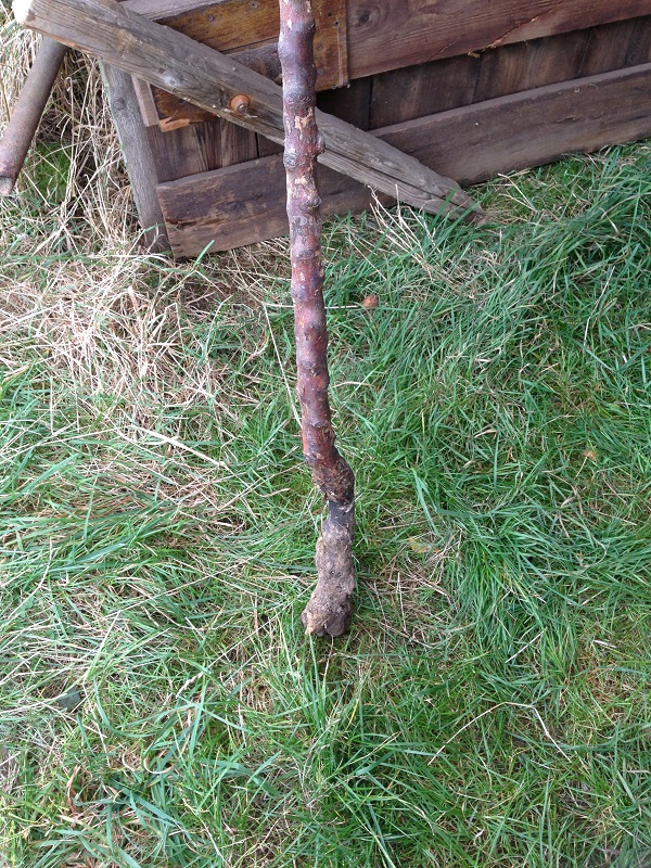

Zum einen habe ich mal einen Apfelbaum der vor ca. 6 Jahren gepflanzt wurde, aus dem Boden gezogen. Der hatte jetzt schon im 2. Jahr keine Blätter getragen.
Dabei kam dann folgendes heraus:
Apfelbaum komplett1-vk.jpg (178.66 KiB) 3306 mal betrachtet
Apfelbaum Wurzelballen1 - vk.jpg (367.68 KiB) 3306 mal betrachtet
Wie man auf dem zweiten Bild sehr deutlich sieht, ist von einem "Wurzelballen" überhaupt nichts mehr vorhanden. Und unter anderem deshalb habe ich die Wurzelballen bei den 17 Sträuchern und Bäumen die ich diesmal gepflanzt habe, alle mit unverzinktem Wühlmausdraht ummantelt.
Ich hoffe mal, das das was nützt.

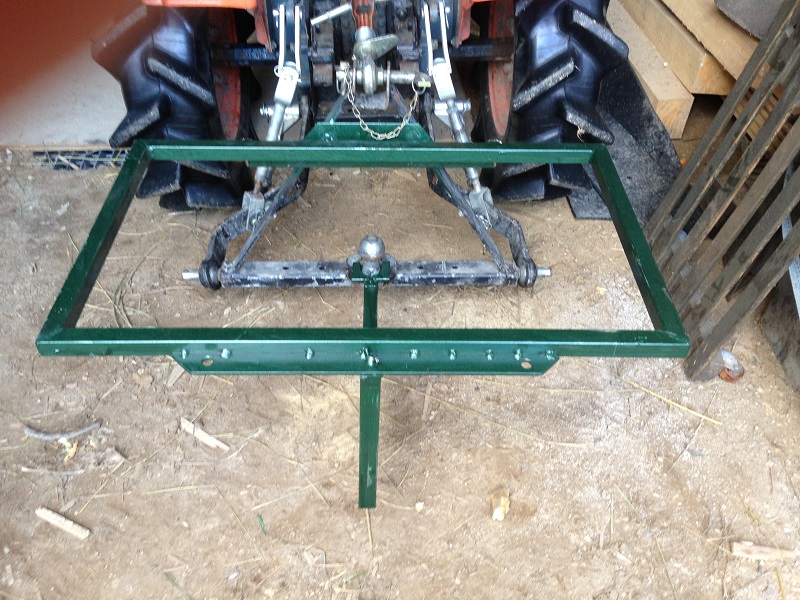

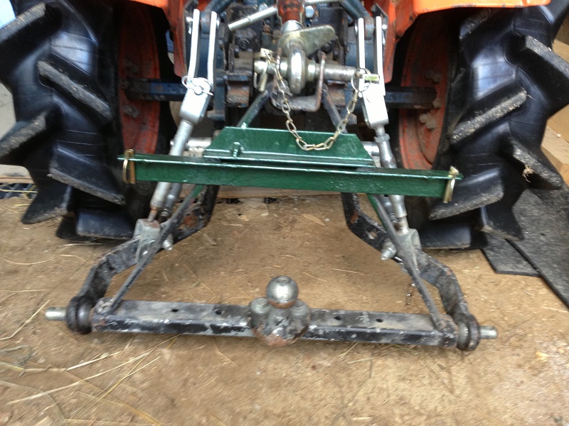

und wieder einmal hat sich eine kleine Bastelarbeit für den Kubota bewährt.
Ich hatte ja schon vor längerer Zeit ein Dreieck für die Unterlenker und den Oberlenker gebastelt (mit Kugelkopf), um PKW-Anhänger auch mit dem kleinen Kubota zu ziehen.
Kubota Schiene für Gestell - vk.jpg (206.1 KiB) 3304 mal betrachtet
An dieses Dreieck habe ich zwei Winkelstähle geschweißt, so daß ich eine schmale Nut hatte. Für diese Nut habe ich dann einen rechteckigen Metallrahmen geschweißt, den ich zusätzlich durch einen wegschraubbaren Winkel gegen den Kugelkopf abstützen kann.

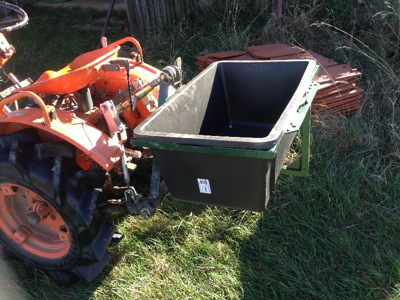

Kubota Gestell für 90 Liter Mulde - vk.jpg (231.65 KiB) 3304 mal betrachtet
In diesen Metallrahmen kann ich jetzt die handelsüblichen 90 Liter Baustoffmulden aus dem Baumarkt reinhängen.
Kubota draußen 90 Liter Mulde1 - vk.jpg (277.51 KiB) 3304 mal betrachtet
Gerade beim Anpflanzen war es ganz praktisch größere Mengen an Erde oder Mulch zu transportieren. Auch passen da 3 mal 10 Liter Gießkannen hinein und es ist ganz praktisch, wenn man diese nicht immer tragen oder mit der Schubkarre transportieren muß.
Die Mulde kann man einfach rein und rausheben und das komplette Gestell ist nur mit 2 Klappsplinten befestigt - also einfach abzunehmen. Und wenn die Lagerfläche knapp wird, kann ich das Gestell mit einer Flügelmutter auseinanderschrauben.
