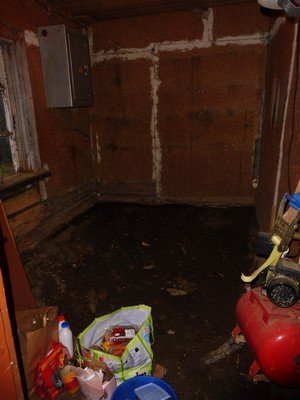

Ich hab hier ein Haus mit gesundem Fundament und gut funktionierenden Öfen. Das Haus hat einen Vorbau ohne Fundament, der aus Flur und einem Raum besteht, in das man ein Bad einbauen könnte. Dieser Raum hat gut 5 qm, da passt also weder ein Ofen mit Bank rein, noch ist überhaupt ein größerer Ofen notwendig. Das Fundament lasse ich von 2 Fachleuten, die den ganzen Tag nicht anderes machen als Fundamente bauen, privat machen. Ich kenne diese beiden, sie haben 1 Jahr lang für meine Freundin gearbeitet, die sehr zufrieden war und 4 Monate davon konnte ich ihnen selber beim arbeiten zusehen, daher mein Vertrauen. Emil, ich verstehe dein Misstrauen gegenüber Handwerkern, aber der schusseligste Handwerker kriegt sowas besser hin als ich, die sowas noch nie gebaut hat. Und doch, mit einem kleinen Ofen krieg ich die 5qm ganz leicht warm. Und selbst wenn er viel Holz frisst, ich mach den nicht an, wenn ich aufs Klo will, sondern nur wenn ich im Winter dusche. Das ist zumindest im Winter nie öfter als 1x die Woche. Nix gegen feine Öfen, aber da tut es tatsächlich auch einer von der Stange. Ich denke, du gehst in deinem Beitrag davon aus, dass ich hier im Kalten sitze, weil die ganze Hütte nicht beheizt ist. Hier ist es mukkelig warm. Anders wäre das wohl kaum zu ertragen. Nur im Vorbau halt nicht. Es ist baulich auch nur schwerlich möglich einen Ofen näher ans Bad zu bauen, die Kamine stehen halt anderswo. Ich kann aus dem Schuppen natürlich auch was völlig anderes bauen, aber das will ich nicht. Mir gefällt es hier so, wie es ist. Und die Leute, die hier 99 Jahre vor mir gelebt haben kamen auch klar.
Die Heizperiode geht hier von Oktober bis April/Mai. Und sägen tu ich mein Holz nicht selber. Auch als Selbstversorger darf man Dinge fertig kaufen.
Dafür kann ich mit der Schubkarre tatsächlich bis zu den Öfen fahren. Mache ich aber nur selten, kommt mir zu viel Dreck in die Bude.
Mit dem Küchenherd beheize ich übrigens auch die Nebenräume.
Zur Veranschaulichung noch 2 Bilder:
Urzustand:
Jetztiger Zustand:
Urzustand:
Jetztiger Zustand:

Ja, ich dachte wirklich du willst alles mit dem Kanonenofen heizen.
