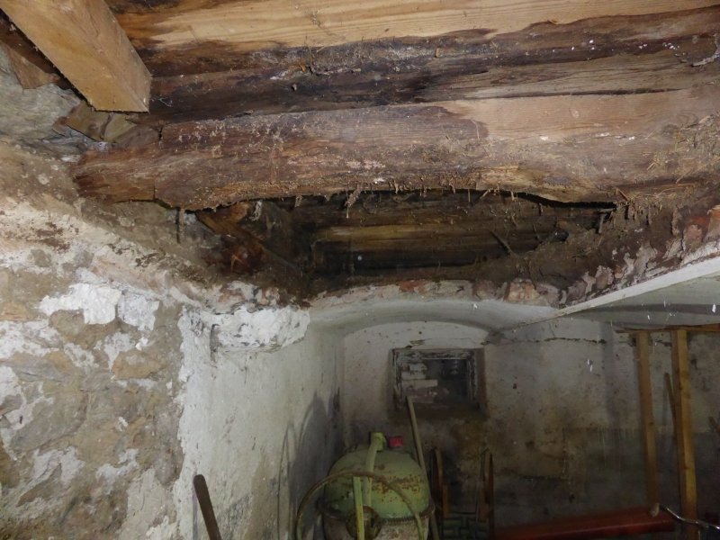

Noch ein Schmankerl von einem anderen Wasserschaden, der von einer undichten Stelle im Badezimmer verursacht wurde.
Zu sehen ist ein Balken mit Zapfen am Ende, der in zwei Balken 20x20 cm eingegriffen hatte. Deren Stümpfe sind dahinter zu sehen. Das Holz fehlt auf einer Länge von gut zwei Metern komplett. Weil sich die beiden in Luft aufgelöst haben, ist der verbliebene Balken ungefähr vier cm bis auf den Stahlträger abgesunken, auf dem das Gewölbe aufliegt. Darüber ist die Tenne. Der Dachstuhl ist davon nicht direkt betroffen, aber die Konstruktion hat an Stabilität eingebüßt, weil die Aussteifungen in der Luft hängen.

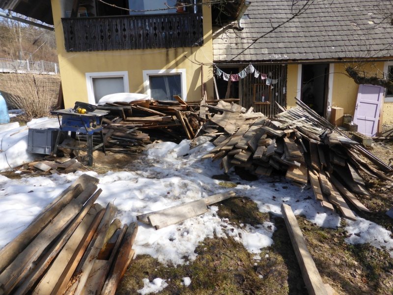

Kennt ihr das? Es beginnt mit ein, zwei Brettern die man gemütlich im Lagerfeuer aufheizen will und gefühlte fünf Minuten später liegt ein ganzer Haufen da und man weiß nicht, wie das passiert ist :mrgreen:
Ich kenn das so: "Ich geh mal noch ein paar Stecken holen, is nicht viel" und ne Stunde später versperrt ein Anhänger voll Stecken den Weg zum Hühnerstall :roll:

Das kenn ich .... man will bauen und reisst immer mehr weg ...
Aber man muss der Versuchung widerstehen, gut auf schlecht zu bauen.
Schön dass das nur Braunfäule und kein Haussschwamm ist.
Die Balken kannst du vielleicht retten, indem du sie freilegst, mit einer Zahnstangenwinde den gesunden Teil hochdrückst, einen Schalungsspriess oder einen Balken mit Doppelkeilen unterstellst und seitlich links und rechts starke Bohlen befestigst, die ins Mauerwerk eingreifen.
Wenn der Boden des darüber liegenden Gemaches auch kaputt ist, aber besser gleich ganz raus damit. Bei Weichholzbalken zieht die Fäule in der Holzmitte oft weit hinein, dann hat man nix mehr, wenn man bis ins Gesunde zurückschneidet, obwohl es aussen noch gut aussieht.
Wenn die Mauer wegen aufsteigendem oder seitlich eindringendem Wasser feucht sein kann, solltest du das Auflager hinterlüftet machen, d.h. hinter dem Balken einen Luftspalt lassen und den Balken auf einen Stein auflegen; nicht einmörteln!
Hier kann man als preiswerte und sehr dauerhafte Möglichkeit verzinkte Stahlträger einlegen, die kriegt man manchmal gebraucht zum Schrottpreis bei der Strassenmeisterei, wo sie als Pfosten für Leitplanken verwendet werden.
Die kann man auch gut an Balkenenden anlaschen, einfach das Holz mit der Kettensäge so zurechtmachen, dass es zwischen die Stege des Trägers passt, und dann mit Gewindestangen M14 oder so verschrauben. Sieht nicht schön aus, aber hält und wenn man es später nicht mehr sieht ...

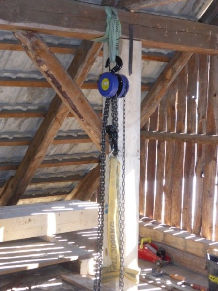

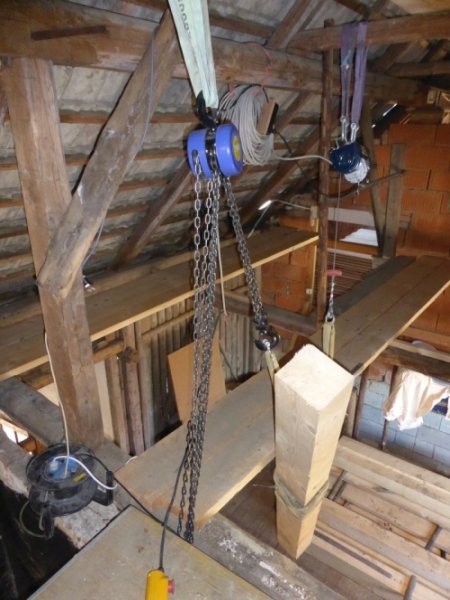

Habe mittlerweile alle Steher vom Dachstuhl erneuert. Das war komisch aufgebaut, von unten nach oben: tragender Querbalken - Bretterdecke - liegender Pfosten - Bretterdecke. Und sie standen versetzt, so dass sich alles irgendwie gewunden hat. Weil die Decke eh raus bzw. angehoben werden soll, habe ich sie getauscht und direkt auf die Querbalken gestellt.
Zumindest auf drei von sechs Stück war keine Last. Habe das Gefühl, dass der Dachstuhl auf den Sparren gehängt ist.
Heute bringe ich einen Hänger Schutt weg und dann steht wieder eine spannende Reparatur an.

Wie machst du das?
Beim Tauschen tragen sollender Steher hängst du das Ding an den Kettenflaschenzug, ziehst es so gegen den oberen Querbalken und schiebst es unten in Position?
Ich habe jeweils unmittelbar neben die Säule den zu unterstellenden Balken/Unterzug/was auch immer mit einer Zahnstangenwinde und einem Kantholz etwas hochgedrückt. So kann man etwas Durchhang hochdrücken, bequem die Säule einsetzen und nachher trägt es auch, ohne dass man viel murksen muss.
