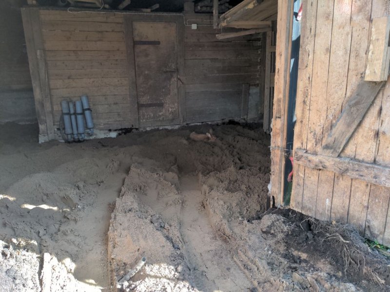

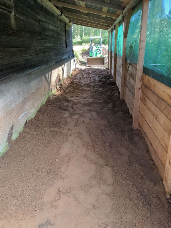

Um mal wieder auf den eigentlichen Thread zurückzukommen:
Der Stall ist nun endlich trocken gelegt. D.h. ausgebaggert, mit Sand verfüllt und außenrum drainiert. Außerdem großere Fenster rein. Der Haken ist nur: Dieses Jahr war extrem wasserreich, dadurch ist der Sand leider feucht reingekommen. Und nun trocknet die Chose nicht, mit Tieren muss ich also weiterhin warten. Luftfeuchte im Stall dürfte annähernd 100% sein. Wie wird das wohl werden, wird der Sand von selbst trocknen, wenn das nächste Jahr sonniger wird? Oder muss ich da Maßnahmen ergreifen?
Hier werden die Kleintiere reinkommen, Hühner, Kaninchen und hoffentlich auch irgendwann wieder Masttauben. Ist an der Stallrückwand angebaut und untergrabungssicher.
