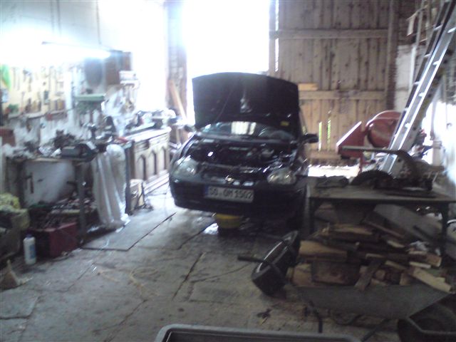

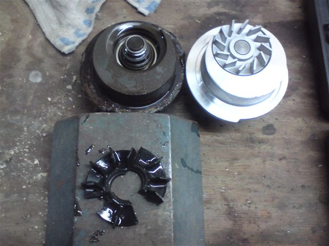

Neues von der Schrauberfront.
Also immer wenn meine Frau mich von der Arbeit holen muss, bleibt sie erstmal liegen.
Diesesmal kochte der kleine Corsa auf der Autobahn.
Wasserpumpe hin. Hab mal ein Bild angehängt, dass die Wasserpumpe mit PLASTIKzahnrad zeigt.
Nun liegt der Thermostat und die Wasserpumpe beim Corsa hinter dem Zahnriemen und das macht Arbeit.
Also Wasserpumpe, Thermostat und gleich noch ne Spannrolle bestellt.

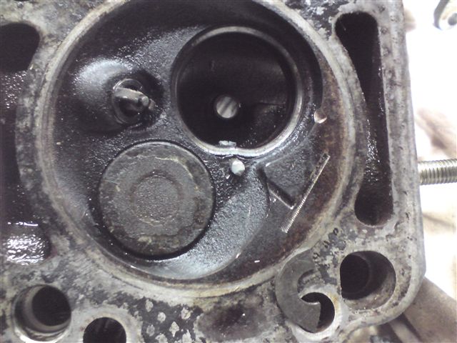

Und jetzt kommt wie immer bei mir der Hammer.
Metallische klackergeräusche und ein sprudelnder Kühlwasserbehälter haben mich veranlasst, der Zylinderkopf runter zu nehmen.
Da hat sich doch ein Metallteil durch den Zylkopf gebohrt und mir den Ventilsitz geschrottet.
War heute erstmal auf dem Schrottplatz und hab mir nen Kopf ausgebaut. Jetzt heist es auf den Dichtsatz warten und hoffen, dass es bist zum Wochenende fertig ist, weil Montag wieder arbeiten angesagt ist.
