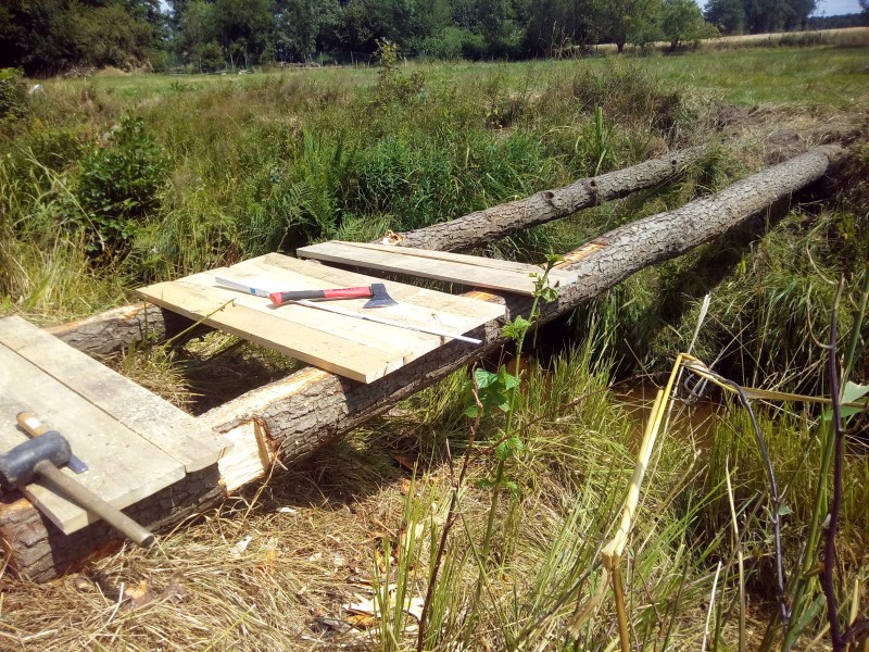

Ich stelle nun hier mal ein kleines Projekt online, das uns die letzten Tage immer mal wieder beschäftigt hat. Seitens der Admins, so hoffe ich, sieht man mir die Fehlplatzierung nach. Ich weiß, dass das eigentlich zu den SV-Blogs müsste. Aber es hilft, die ganze Angelegenheit - sagen wir - ein wenig frisch zu halten und zeigt gleichzeitig, wie sich die Dinge hier verändern, was ja mit Blick auf das Angebot nicht unwesentlich ist.
Wie auch immer...
Die Problemstellung: die Schafe mussten auf die nächste Weide jenseits des Baches überführt werden. Man hätte das über die Allee lösen können, indem man den oben begonnenen Litzenzaun ein gutes Stück weiter durchzieht (was sowieso irgendwann passieren muss). Mir erschien der direkte Weg allerdings für den Moment probater:
Das kam dabei raus
Das kam dabei raus

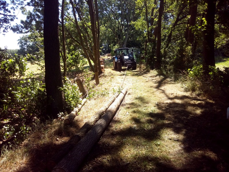

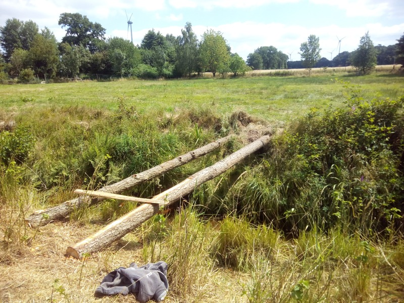

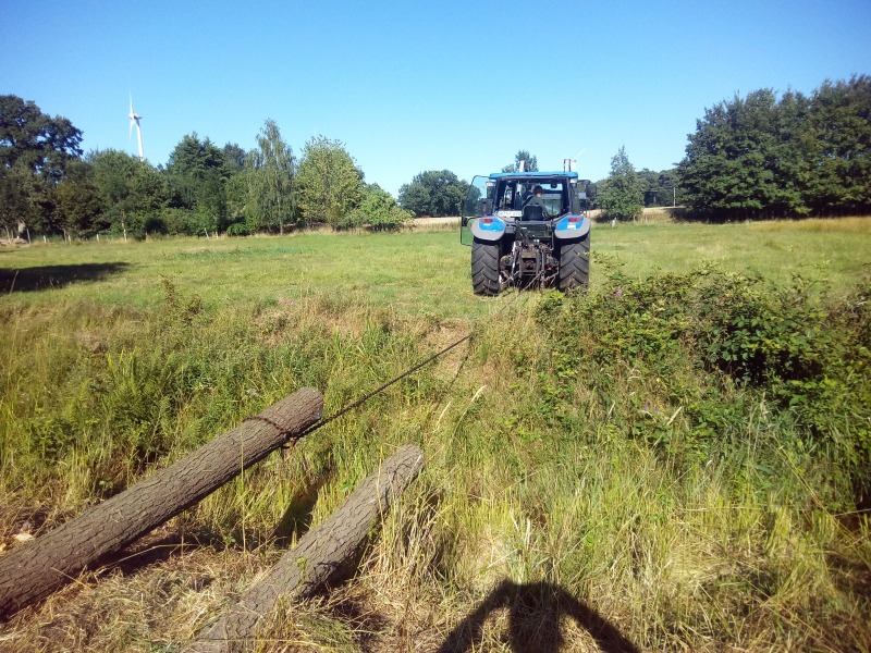

Die ganze Sache haben wir durchaus sehr selbstversorgerisch gelöst. Abseits der Nägel und Bretter wurden nur Materialien des eigenen Fundus verwendet.
Wir haben dafür insgesamt drei größere Erlen sowie allerhand Kleinzeugs geschlagen.
Tragwerk aus 2 Erlenstämmen
Das Holz ist nicht sehr dauerhaft, aber wir haben es eben.

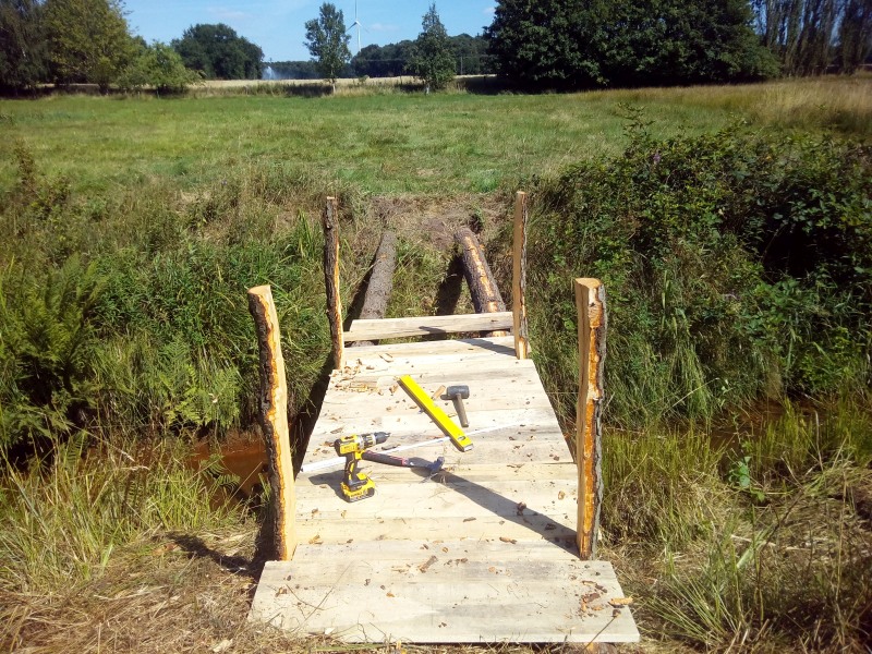

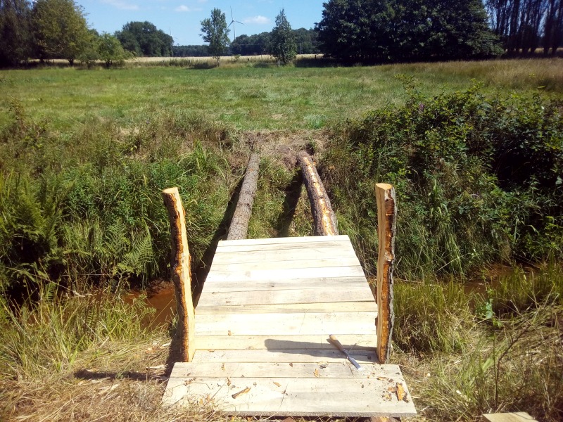

Beitrag von Eichenwald » Mo 16. Jul 2018, 00:25

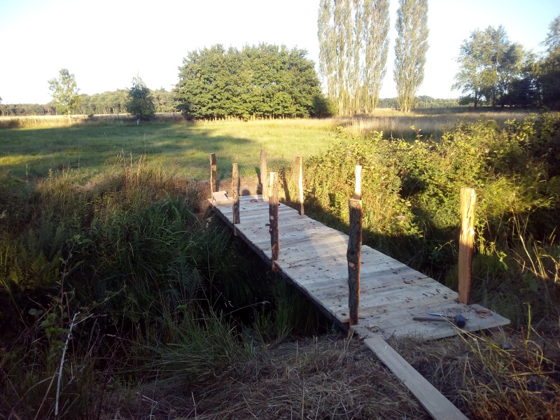

...uns so ging´s weiter.
Die leichte "Neigung" stört die Schafe nicht..
Das Ständerwerk ebenfalls aus Erle
Die Bretter sind vom Sägewerk

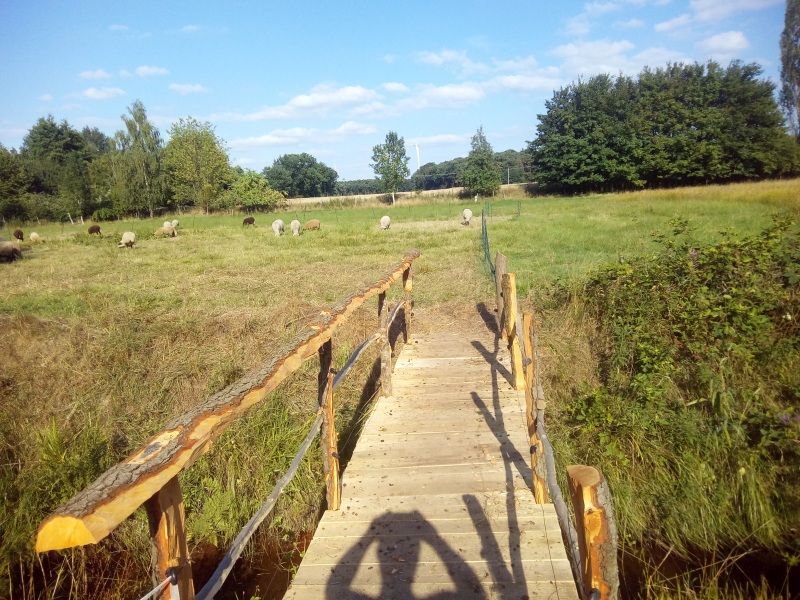

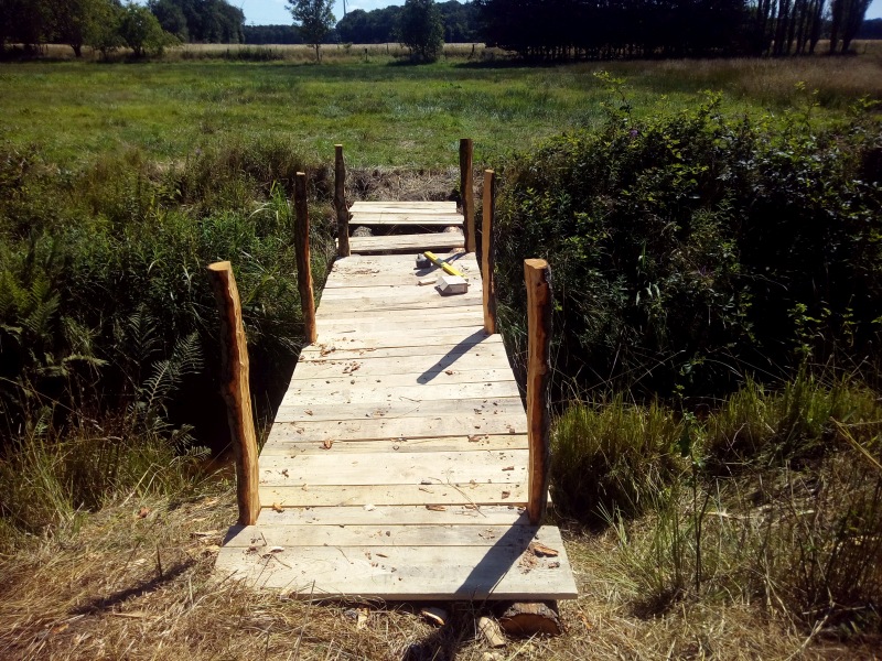

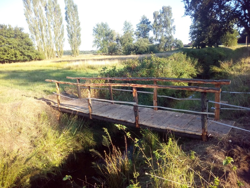

Beitrag von Eichenwald » Mo 16. Jul 2018, 00:35
Zwischen den Streben haben wir Elektrolitzen gezogen. Das hält die Schafe hoffentlich davon ab, sich an den Ständern zu scheuern und transportier direkt den Stromfluss ans andere Ufer.
Nur die Zwischenstreben sind aus Esche, weil Erle sehr leicht ausbricht. Damit lässt sich nichts Schnörkliges Anfangen. Anbei: dem findigen Betrachter ist sicher nicht entgangen, dass die Schafe schon drüben sind, obwohl das Ding nicht fertig ist....wir sind eben immer hinten dran
Direkt nach dem Schlag färbt sich Erle in ein sehr kraftvolles Orange.

Beitrag von Benutzer 4754 gelöscht » Sa 21. Jul 2018, 16:22
Eichenwald hat geschrieben:
Habt ihr da die Zugkette an der Hubstrebe befestigt? :eek:
RIP Hubstrebe :lol:

Beitrag von Eichenwald » So 22. Jul 2018, 00:26
@ Ölkanne
Halb so wild. Die war von vornherein hin. Lässt sich nix mehr dran verstellen. Drum liegen die Unterlenker auch nicht mehr 100% parallel. Haben die in der Werkstatt wohl auch nicht mehr hinbekommen. Ist ein Leihfahrzeug, das der Händler von Kunde zu Kunde schiebt. Je nachdem wo er es gerade braucht. Darum bin ich da nicht so päpstlich im Umgang. Wenn´s meiner wär, wär´s was anderes.
Aber vielen Dank. Wir wissen deine Sorge sehr zu schätzen. Der Patient hat jedoch bedauerlicherweise wenig Hoffnung auf Heilung.
