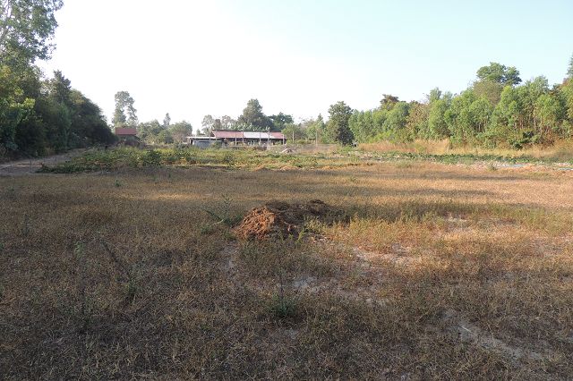

Blick von vorne nach hinten. Ich denke es werden um die 3000 Qm sein.

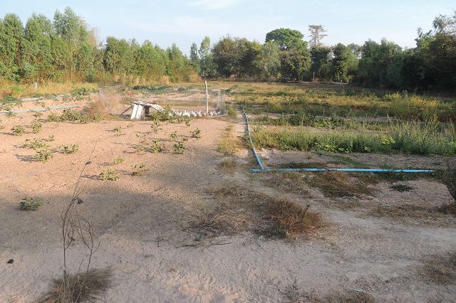

Links habe ich vor Dinge anzupflanzen, die laenger als ein paar Monate brauchen zum wachsen. Z.B. der Maniok. In den Zwischenraeumen dann irgendetwas anderes. Wie z.B. Kuerbis oder Melone. Kuerbispflaenzichen wurde mir von den Kaefern gefressen. Hab jetzt mal Melone nachgepflanzt. Bewaessert wird hier mit dem Abwasser des Stalles. Genauso wie hinten auf der Wiese dann.
Hier koennte man z.B. Bananen anpflanzen. Denen wuerde bestimmt das Wasser vom Stall gefallen.

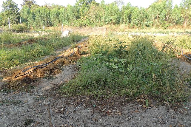

Rechter Seite dann eher Dinge die schneller gehen. Gemuese, Mais. Bin mir da noch nicht sicher. Bewaessert wird dort mit einem Troepfelsystem.
Dann von hinten nach vorne. Der Boden ist knochenhart hier. Es befand sich ein Aushubloch das ich letztes Jahr zugeschoben habe. Der Grund war das in dem 4 Meter tiefen Loch kein Wasser stehengeblieben ist. Ich denke die Vorbesitzer haben mit dem Aushub den Stall aufgeschuettet. Mein Plan ist es hier an dieser Stelle Nutzgras fuer die Tiere anzupflanzen. Das waere dann so ab Mai, wenn es wieder zu regnen anfaengt.
Hier jetzt die Frage was man da machen sollte. Eigentlich wuerde ich jetzt mit der Bodenfraese hier drueberfahren und das Unkraut einarbeiten. Mit einem Maeher druebergehen waere wohl auch moeglich, ABER ich habe keinen Maeher den ich an den Traktor anhaengen kann.
Oder mit der Bodenfraese ganz leicht drueberfahren, so das sich alles um die Walze wickelt.
Sollte mir die ganze Arbeit einmal zuviel werden, dann säe ich alles mit Gras ein und fertig.
Den Boden wuerde ich als trockenharter Lehm - Sandboden einstufen. Wobei er an manchen Stellen, wo er schon mehr organsiches Material bekommt, schon anfaengt nicht mehr so fest zu sein. Braucht hald seine Zeit.

Die Maschine schaut gut aus.
Für die kleine Fläche würde ja auch ein einreihiges Gerät reichen. Müsstest du halt ein paar mal öfter hin und zurück fahren.
Der Boden schaut dagegen nicht gut aus. Viel Sand, wenig Humus.
Und die Oberfläche wirkt verkrustet. Typisch für viele Gebiete in Aquatornähe.
Das Wasser sickert dann schlecht ein und verdunstet gleich wieder. Und die Wurzeln tun sich sehr schwer mit den oberen Zentimetern des Bodens. Dann siedelt sich die Art Unkraut an, die auch auf den Bildern zu sehen ist: Einjährig, wenig Wurzelmasse, geht sofort in Samen und macht davon Massen.
Savory verwendet Rinder in sehr hoher Besatzdichte aber sehr kurze Zeit, damit sie die Verkrustung mit ihren Klauen aufbrechen.
Den Effekt erreichst du auch mit einer Fräse. Aber wenn dann mögl. kurz vor Beginn der Regenfälle. Und dann muss Bewuchs drauf oder eine Abdeckung mit Mulch. Sonst verkrustet der Boden gleich wieder.
Wenn du keine Swales bauen willst, den Tiefenlockerer würde ich auf jeden Fall einsetzen, um die Versicherung zu verbessern. Dann die vermutlich verkrusteten oberen 10 bis 15 cm flächig brechen (Grubber, Fräse) und dann Mulch und Bewuchs drauf.
Wenn der Boden ganzjährig gut bedeckt ist, bleibt eine neue Verkrustung normalerweise aus.
Du kannst dann ja in der Regenzeit beobachten, ob und wie viel Wasser oberflächlich abläuft und danach entscheiden, ob du zusätzlich Swales baust, um dieses Wasser auch auf dem Grundstück zu halten.
