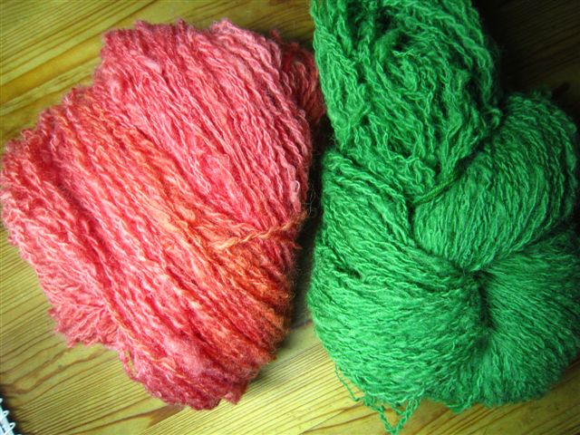

Mein aktuelles Handspinngarn, von unseren Merinos mit etwas Milchschaf hat mich total ernüchtert, hab das Spinnrad samt Wollbergen erst mal an den Zimmerrand geschoben.
Zumal ich mir soviel Mühe gegeben habe...die Coburger waren selbst ungekämmt super vom Ergebnis, ein schönes fülliges Garn, leicht Meliert, nur etwas kratzig. Für Socken Handschuhe etc bewährt es sich gut.
Das verzwirnte Merino sieht so aus, sollte eigentlich eine Jacke werden...völlig schlabberig verzwirnt, entsetzlich!
Habs gefärbt gewaschen gespannt...es tat sich nichts :ohoh: :ohoh: :ohoh:
Liebe Grüße! Dela
Liebe Grüße! Dela

Nochmal nachzwirnen sollte doch kein Problem sein, einfach nochmal ziemlich schnell in Zwirnrichtung durchs Rad laufen lassen. Oder verstrickfilze es doch einfach...
Bei dem Grünen sieht es stellenweise so aus, als stimmt bei einem Faden die Spinnrichtung nicht? Also Spinnrichtung=Zwirnrichtung? Aber ich kann es nicht wirklich gut erkennen...

Das mit dem Nachzwirnen könnte ich nochmal versuchen, die Einfachfäden waren ziemlich hart versponnen.
Ja, genau das hatte ich auch gedacht, so sieht es aus, bei dem Grünen sieht man es ganz gut...ist aber bei beiden, das die Zwirnrichtung nicht stimmt. Ist aber nicht der Grund, leider...

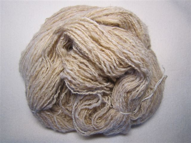

Beitrag von Naturräuber » Mo 9. Feb 2015, 16:47
Hab noch ein Foto vom Coburger gefunden, war mein 1 Strang nach 20 Jahren Spinnpause, ungekämmt ungewaschen...das sieht da schon deutlich besser aus. Flauschiger einfach!
Liebe Grüße! Dela

@Dela: labbrigen Zwirn gibt es immer, wenn die Einzelfäden nicht genug Drall haben, den sie an den Zwirn abgeben können.
Zum Zwirnen MÜSSEN die Einzelfäden überdreht sein, sonst ist nix da zum Ausgleichen.
Wieviel das sein muß, muß man ausprobieren.
