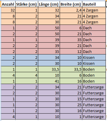

Beitrag von fuxi » Mi 26. Jan 2011, 17:19
Also ich hab jetzt mal die Materialliste zusammengestellt und ein Stündchen die Einzelteile rumgeschoben, um möglichst wenig zu verbrauchen. Aber so richtig sinnvoll ist das eigentlich erst, wenn ich weiß, wie groß die Abschnitte/Bretter sind, die wir kriegen können :im:
Vielleicht könnt ihr ja trotzdem was damit anfangen.
Material für 1 Beute (4 Zargen, 1 Futterzarge, Dach, Kissen und Boden)
Holz
  • 1cm starkes Holz; 41cm breit; 2,10m lang (oder 85cm lang plus eine 2,4cm breite Leiste von 10,56m Länge)
  • 2cm starkes Holz; 50cm breit; 5,15m lang
  • 4cm starkes Holz; 6cm breit; 10cm lang
Sonstiges
  • Griffe? Griffleisten? (10 Stück)
  • 1 Gaze-Tuch 30x34cm
  • 1 Plexiglas 32x30 (1cm stark)
  • 3-4 Holzstifte als Abstandhalter
Holzliste in Tabellenform im Anhang
