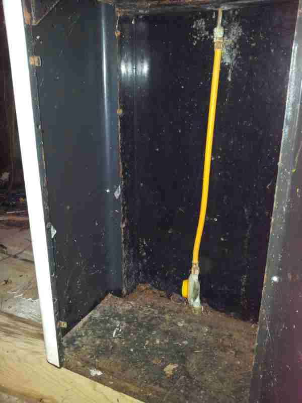

hier nun die Bilder.
Der Herd ungeputzt, ungewartet.
Ich dachte immer, ich nehme ihn mal in Betrieb, aber nie geschehen. Jetzt renoviere ich die Gartenhütte und werde wohl einen der hier empfohlenen Kleinöfen für Holz reinstellen, weil eh immer Astschnitt anfällt. Dann muss ich auch keine Gasflaschen transportieren.
Der Gasherd wandert auf den Schrott, wenn ihn keiner haben will. Daher ist der Schrottwert der Preis.
Eigentlich aber zu schade, finde ich. Leider habe ich keine Ahnung, wie man prüft, ob die Leitungen dicht sind. Der Gummischlauch muss auf jeden Fall gewechselt werden, aber das ist ja einfach. Nur was ist mit den anderen Leitungen?

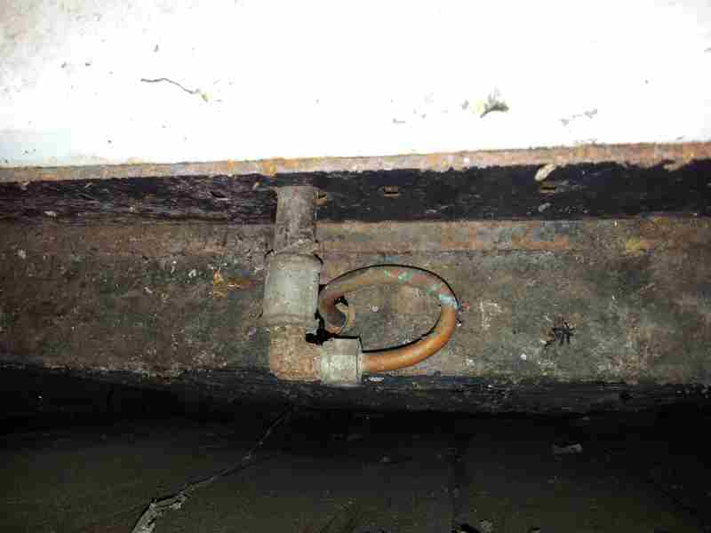

Fortsetzung und Schluss. Dies ist hinten oben die Zuleitung zu den Kochstellen.

Weiß jemand, wie ich prüfen könnte, ob die Gasleitungen noch dicht sind?

Dichtheit prüfen dafür gibt es Leckspray Gasflaschen ran und dann mit dem Spray an jede Kupplung sprühen .
Zur not geht auch Fitwasser wo ein Leck ist kommen blasen .

oh ja, erinnere mich, dass ich das bei einem Autoschrauber mal gesehen habe.
Danke für den Tipp!
