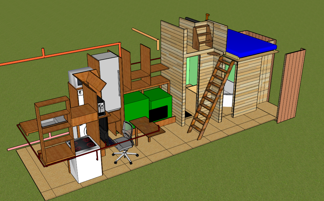

kannst Du schon verraten wieviel Quadratmeter man an Wohnfläche zur Verfügung haben wird

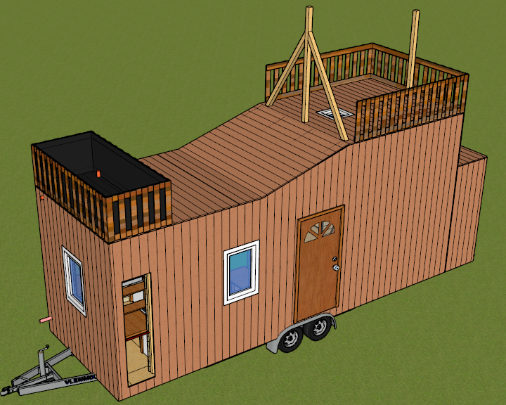

In meinem aktuellen Entwurf beträgt die Grundfläche etwa ca. 17,5m² + ca. 3m² Schlafecke. Ich häng mal zwei Bilder an, durch die man sich das einigermaßen vorstellen kann.

Außenansicht
Außenansicht
Innenansicht
Innenansicht

Übrigends: Der Schwerpunkt von dem Anhänger sieht irgendwie ungesund aus, ob das so klappt mit den zwei Achsen in der Mitte?
Denk auch dran, dass die Höhe begrenzt sein muss, damit du das Ding noch irgendwie transportieren kannst.
Ja, dabei ist mir auch ein wenig unwohl, aber wenn man das Gestell noch stabil aufbockt, müsste es gehen. Zum Transport muss man sowieso die Wassertanks entleeren und die Kläranlage abbauen. Es gibt leider in Europa nur einen Hersteller für diese speziellen Anhänger und die sind nur für 2,8t Zuladung ausgelegt, was gerade so reicht für diesen Entwurf.
Danke für den Hinweis, das hab ich auch schon durchdacht. Das obere Geländer und der Mast für das Windrad sind umklappbar geplant, sodass man dann noch unter 4m kommt. Damit kann man es dann im Falle eines Falles auch transportieren, wenn natürlich auch nicht mal eben spontan.
