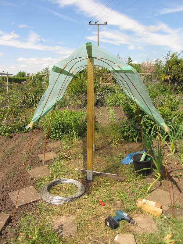

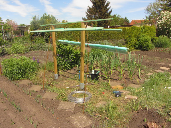

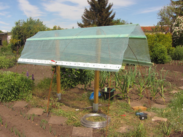

Mittlerweile ist der Baustahl hier eingetroffen und ein Tomatenzelt sozusagen fertig.
Für die nächsten Versuche einer Überdachung nehme ich dann doch besser 8 mm oder 10 mm Baustahl. Die georderten 6 mm sind in der Höhe von knapp 2 m doch etwas gagelig in dieser Konstruktion. Daher auch die beiden Stützpfähle, die mit der gesamten Konstruktion verbunden sind - sie lassen mich bei starken Winden einfach ruhiger schlafen. :pfeif:
An den 3 Dachlatten werden jeweils 5 Tomaten mit Stricken angebunden.
Falls das Wetter schön bleibt und kein Regen in Sicht ist, kann die Folie auch zu einer Seite aufgerollt werden. Dann bleibt der Laden offen und die Sonne knallt voll auf die Paradeiser.
Wenn die Pflanzen größer sind, freuen sie sich aber - wenig Wind vorausgesetzt - eher auf das Gewächshaus ähnliche Klima unter der Folie. :hmm:
Nun noch das Beet gesäubert und gelockert und die Tomaten können einziehen. :)

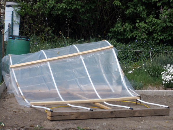

Wenn ich schon Ideen klaue, will ich euch das Ergebnis ja nicht vorenthalten. So sieht meine Version des Tomatendaches aus. Gebaut aus PE-Kaltwasserleitung.

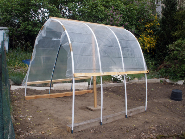

Und so sah die Konstruktion gestern aus:
Jetzt habe ich rechts und links Bretter zur Verstärkung angebracht. Fühlt sich auf jeden Fall viiiel stabiler an. Ist es hoffentlich auch.

Mein verstärktes Tomatenhaus hat den Rest des Sommers durchgehalten und kann weiter empfohlen werden.
