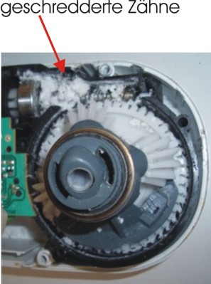

Ah, das kommt mir grad zu pass!
Ich habe (noch!!) eine nicht mal ganz billige Küchenmaschine und eine Getreidemühle dazu als Originalzusatzteil.
In der Küchenmaschine hat einen recht starken Motor, aber die ganzen Zahnräder innen sind aus Plastik - das weiß ich jetzt.
Während der Garantiezeit waren schon einmal sämtliche Zähne des größten Zahnrad völlig zerschreddert. Ich habs reparieren lassen.
Letzte Woche, kurz nach Ende der Gewährleistungszeit, ist das selbe wieder passiert. Ich habe beim Hersteller ein neues Zahnrad für knapp 17 Euro bestellt, eingebaut ... und... 1x 1 Tasse Michreis durch die Mühle gelassen/lassen wollen. Plötzlich hörte sich die Küchenmaschine so entspannt an. Dieses Zahnrad, was extra die Aufschrift "Original" trug, ist direkt wieder Matsch! Oh war ich sauer!!! :bang:
Wie kann es passieren, das ein Originalzusatzteil die Maschine dermaßen schrottet! Dieser Hersteller hat bei mir keine Chance mehr!

Die wenigsten Getreidemühlen sind allerdings für Mais und Reis ausgelegt.
Plastik als Zahnradmaterial ist und bleibt aber Unsinn. Hast du einen Metaller in der Bekanntschaft, der sowas aus stabilerem Material fräsen könnte (oder was auch immer der technische Begriff ist)?

si001 hat geschrieben: Ich habe beim Hersteller ein neues Zahnrad für knapp 17 Euro bestellt, eingebaut ... und... 1x 1 Tasse Michreis durch die Mühle gelassen/lassen wollen. Plötzlich hörte sich die Küchenmaschine so entspannt an. Dieses Zahnrad, was extra die Aufschrift "Original" trug, ist direkt wieder Matsch! Oh war ich sauer!!! :bang:
seh ich das richtig, das das Schneckenrad aus Metall und nur das große umlaufende Verzahnung Kunststoff ist?
Dann sollte das mit ner gescheiten Kunststoffqualität halten! Dann die großen Kräfte sind auf der Schnecke und den kleinen Kegelrädern - hm, is da wirklich noch ein Planetengetriebe zur Drehzahlüber- oder Untersetzung drin?.
Leider is mit Fräsen nichts drin: nimmst Du ein stahlrad, ist der Gegenlaufpartner schnell hin, glaub nicht, das der gehärtet ist.
Aus Kunststoff fräsen ist auch nich gut, da man die richtig stabilen Kunststoffe mit Glasfaser schwer als Rohmaterial bekommt und schwer fräsen kann.
Leider ist es so, das der Wahn nach kleiner/leichter/günstiger auch schon in Mittelklasseprodukten angekommen ist. Selbst im Profibereich ist durch den hohen Stahlpreis immer mehr aus Kunststoff - aber da kann man halt von - bis an Qualität bekommen ;) Preisfaktor günstiger Kunstoff zu guten: ca. 200-300%!

Zum konkreten Fall Küchenmaschine:
schon mal daran gedacht, dass das geschredderte Zahnrad nicht die Ursache, sondern eine Folge des eigentlichen Fehlers ist? Offenbar muss es mehr Kraft übertragen, als wofür es ausgelegt ist, darum würde ich mal das/die Lager vom defekten Zahnrad und den davon angetriebenen Teile checken, ob die noch leicht laufen, oder das Lager der Schnecke auf Spiel untersuchen. Wenn die Schnecke oder Zahnrad axiales Spiel haben, treibt sie das Zahnrad nur über die äußersten Spitzen der Zähne, oder wirkt gleich als Fräser :pfeif:
