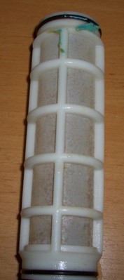

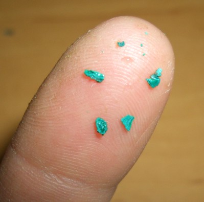

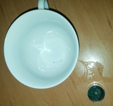

Kann mir emand sagen, woher die Platsikteichen bei uns im Trinkwasser kommen könnten? :hmm:
Wir haben sie seit Jahren in den Perlatoren am Wasserhahn. Heute Morgen hatte mein Sohn sie in seiner Tasse. Nun hab ich mal den Rückspülfilter im Keller ausgebaut. Auch dort ist das Plastik drin. Also kommt es von außen ins Haus.
Langsam find ich das nicht mehr witzig.

nee lustig ist das nicht, frag mal deine Nachbarn, ob ihnen auch was aufgefallen ist. Warum hält der Filter die Teile nicht ab? - Klar haben die nichts im Wasser zu suchen, aber wie kommen die an dem Filter vorbei? Die Plastikteilchen sehen sehr <frisch> aus, also nicht so, als ob sie schon lange im Wasser liegen würden.

Die Teile bleiben nicht im Filter hängen, weil Plastik an Plastik vorbeirauscht. So "Schlamm"-Partikel bleiben dort schon hängen.

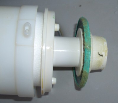

Nachdem ich das Wasser wieder angestellt habe, lief die Klospülung durch :sauenr_1: , also Spülkasten auseinander gebaut: Die Dichtung unten ist auch grün. Da ist das Grüne aber schmierig, also nuch viel kleinere Partikel!
Bild 4.jpg (42.79 KiB) 5797 mal betrachtet
Was trinken wir da mit???

Sieht mir aus wie eingelagertes Carbonat. Das sieht auch so aus und kommt meist davon, dass Wasser (sauerstoffarm) in den Leitungen steht.
DIe Partikel solltest du mal anstecken (Plastik brennt) ansonsten solltest du die Partikel zerreiben können
