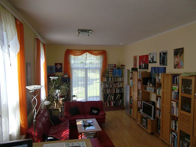

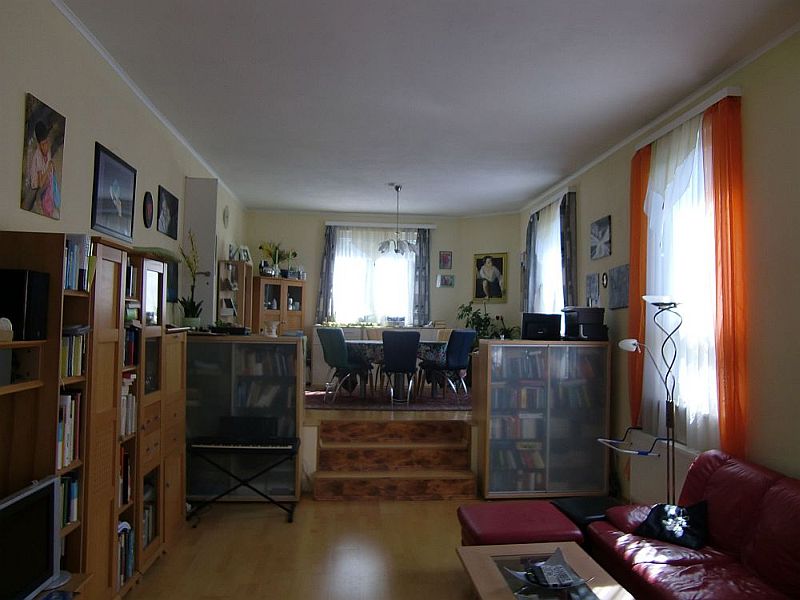

Beitrag von Spirit » Di 21. Sep 2010, 14:16
Liebe Foris!
Danke für Eure Gedanken, die Ihr Euch macht zu meinem Problem. Ich hatte schon mit dem Stoff-unter-der-Decke-Vorschlag sympathisiert und bin dann draufgekommen, dass das nicht gehen wird. Ich hab in dem Raum (leider) auch fast deckenhohe Fenster und die ebenso hohe Terrassentür, d.h. die Stoffbahnen (die ich aufgrund der verschiedenen Ebenen irgendwie schräg ziehen müsste) würden quer durch die Fenster gehen. Ist schwer zu beschreiben...
Ich häng (ich hoffe, das klappt) zwei Bilder dran, damit man sich das besser vorstellen kann.
Ja, bitte nicht übelnehmen, jetzt ist mir noch aufgefallen, ich hab einen Zahlendreher gemacht: Die Raumhöhe ist nicht 4,30 m sondern 3,40 m. :rot: Jetzt hab ich noch nachgemessen, ok, 3,50 m. Jetzt stimmts, hoffe ich.

Darüber befindet sich nichts, es ist ein Flachdach, aber sehr gut gedämmt (wir haben diesen Teil des Hauses erst vor 5 Jahren neu gebaut und da nicht mit der Wärmedämmung gespart, auch weil es die Wetterseite bei uns ist). Auf dem Dach befinden sich starke Dämmplatten (2 x 10 cm) und darüber noch 70 - 80 cm Schotter. Die Fenster sind neu, dicht und Wärmeschutzfenster, mit Doppelverglasung.
Die drei Heizkörper sind unter den hohen Fenstern.
Die Idee mit dem Ventilator gefällt mir auch gut. Ich werde mal mit Mr. Spirit sprechen, ob er sowas elektrisch wo anschließen kann. :hmm:
