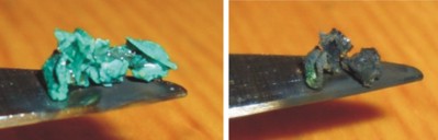

Rallymann hat geschrieben:Der Zersetzungsprozes hängt vom Wasser ab (Ph Wert messen) und entscheidet über die Haltbarkeit der Rohre. in deinem Fall sollte es weiches Wasser sein, Säure und Metall vertragen sich nicht gut.
Wasserwerte kannste auch beim Wasserwerk erfragen.
Unsere Wasserhärte beträgt laut Internetseite unseres Wasserversorgers 3,59 mmol/l (20,1°dH). Also knapp vor knüppelhart.
Mein Mann kam vorhin auf die Idee: Wer weiß, wie die Leitungen im Dorf (also außerhalb des Neubaugebietes) aussehen. Vielleicht liegt da ja die Ursache?
Hoffentlich antworten die Wassermänner morgen auf meine Anfrage! Ist schon irgendwie spannend.

Hast Du schon in der Nachbarschaft gefragt, ob andere das auch haben?
Die Farbe ist schon "grünspanig"; bin gespannt auf den Feuertest!

So also
Von Plastik hätte ich ein anderes Ergebnis erwartet. Die "Masse" ist etwas weniger. Fasst sich aber noch genau so hart und scharfkantig an.

Wir hatten sowas in Wien - als wir noch in Kagran (1220) wohnten - hab mal nachgelesen: das Wasser dort ist kalkhaltiger als in anderen Bezirken, weil Grundwasser dazugemischt wird. Es hat auch anders geschmeckt als jetzt, wo wir woanders wohnen.
Das will nicht unbedingt etwas bedeuten.
Jedenfalls war bei uns das kleine Sieb schuld, das was Wasser vorne so hmm? verteilt also ganz vorne am Wasserhahn, damit es gebündelt wird.
Dort hatten sich ein paar Metall- (oder Kalk?-) Teilchen gesammelt und laut Mann von der Hausverwaltung war das schuld gewesen, dieses Sieb hätten wir regelmäßig reinigen sollen.
Außerdem aber hatte ich auf eigene Kosten eine Wasserprobe machen lassen und es war mehr Kupfer drin, als für Trinkwasser erlaubt - ich denke, es sind die Leitungen gewesen.

bin jetzt nicht der Chemieexperte aber mich würde der PH Wert interessieren.
In der Regel verwenden die Wasserwerker Verrieslungsanlagen um CO2 aus dem Wasser zu kriegen und den PH Wert über 7 zu bringen. Gerade um sowas zu verhindern.
Ausser dh haben wir ja noch gh, kh, ph
Ist euer Wasser wirklich so hart, dürfte es eher Kalk als Grünspan geben.

Das Wasser verlässt das Wasserwerk mit einem ph-Wert von 7,50. (sagt mir nix)
Was eben an der ganzen Sache komisch ist sit, dass die Krümel eingentlich schon von Anfang an in den Perlatoren war. Also als das Haus und die Leitungen noch ganz neu waren. Damals haben wir in der Nachbarschaft einen neuen Hausanschluss nach dem anderen - Neubaugebiet eben.
Vorgesten haben sie hier 20 m vom aus entfrernt den Hydranten gespült. :im:
Wir warten jetzt mal den Wassermann ab. Der soll sich auch mal den Einbau des Rückspülfilters anschaunen.
Die paar Tage hats nun auch noch Zeit. ;)

pH-Wert 7,5 sagt, daß es fast total neutral ist - mit einem winzigen Tick in Richtung basisch.
Also keine Auflösungserscheinungen durch zu saures oder zu basisches Wasser.
Die Wasserwerker hier würden vermutlich eine ernsthafte Krise kriegen, wenn ein Installateur hier Plastikteilchen unbekannten Ursprungs präsentieren würden. :eek:
Dichtungen in Auflösung wäre auch deren erste Schätzung, aber danach sieht das ja nicht wirklich aus.
Sehr mysteriös. :hmm:
