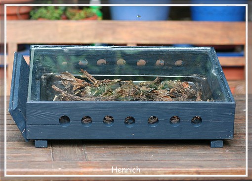

Hallo zusammen,
muss das Thema nochmal raus kramen.
Ich bin am überlegen so einen Schrank wie Natrium24 zu bauen (vielleicht nicht ganz so professionell), oder sowas hier.
Hat damit jemand Erfahrung gemacht?
Besten Dank,
Tilia
Besten Dank,
Tilia
- doerrkasten 2 hp.jpg (74.35 KiB) 4083 mal betrachtet

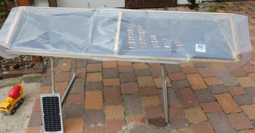

Hi
meine Bastelarbeit ist fast fertig, so traue ich mich mal zu zeigen: Eine vernünftige Befestigung der Folie fehlt noch, Kommt, sobald Zeit fürn Baumarkt da ist.
Was mir jedoch Kopfzerbrechen bereit ist das Trockengitter. Ich finde keine Hinweise, was man da am besten nimmt und wo man das herbekommt. Das Backofengitter ist echt nur eine Notlösung zum Testen. Fliegengitter hab ich zwar auch noch da, aber das riecht so komisch. Da sollen lieber keine Lebensmittel ran.
