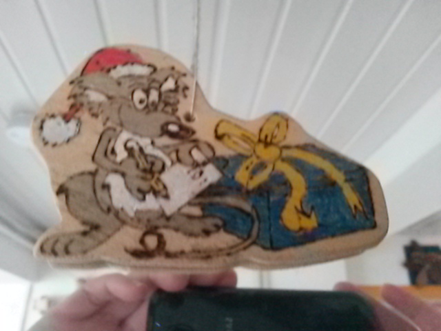

Ich wünsch mir seit Jahren einen. Hab in der Aubildung viel damit gemacht, aber immer nur für drinnen. Stärke ist extrem wichtig. Lötkolben gehen dabei schnell kaputt, lohnt sich nicht die dafür zu nehmen. Umso tiefer du einbrennst umso längesr sollte es halten. Danach nen Lack zum versiegeln darüber. Falls du das nicht willst kannst du auch die freien Flächen leicht anbrennen, sodass sie eller sind als die Schrift. Dürfte dadurch haltbarer sein.
Man kann damit total schöne Sachen machen. Hab ganz viele Geschenkanhänger für Weihnachten damit gemacht. Erst kleine Figuren ausgesägt, dann Linien eingebrannt und mit Seidenmalfarbe angemalt(die verläuft auf dem Holz stark wird aber durch die gebrannten Linien eingegrenzt).

Eben bei meiner Oma entdeckt. Der ist wie schon beschrieben eingebrannt und dann mit Seidenmalfarbe angemalt

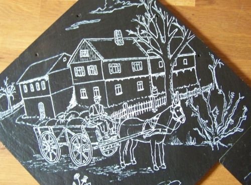

Schiefertafeln gibt es beim Dachdecker billig (Abfall) die bemale ich mit weißen Edding, geht ratz-fatz.
schiefertafel 2k.jpg (52.47 KiB) 13283 mal betrachtet
