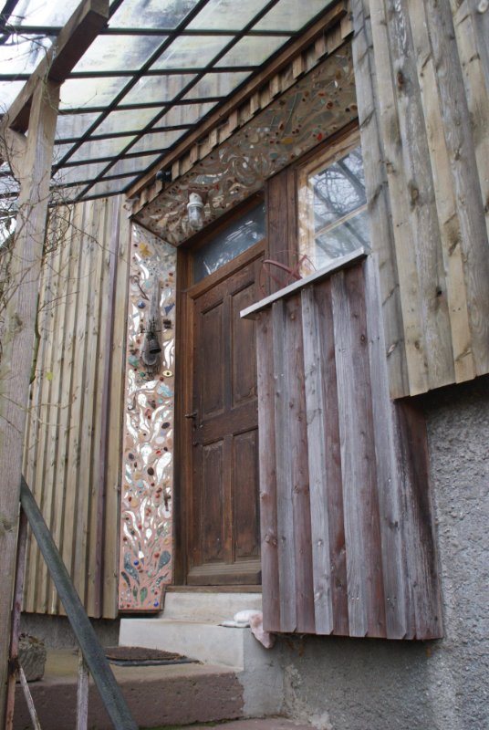

Beitrag von vogelsberger » Mo 6. Jan 2020, 15:40

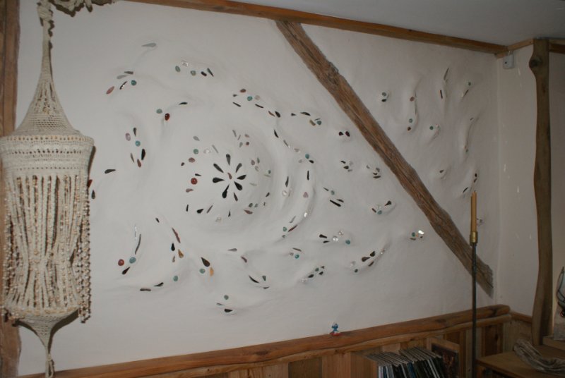

...die Lampe ist auch selbst gehäckelt...
Eingangstür kl.jpg (101.79 KiB) 19836 mal betrachtet

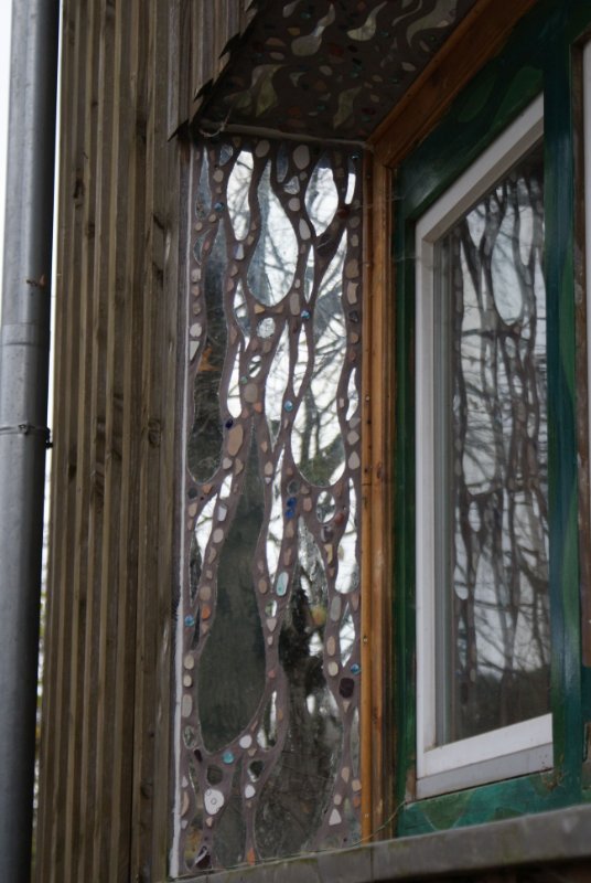

Das ist schön! Wie hast Du die Leibung gemacht, Putz und dann in Fliesenkleber gedrückt?

Beitrag von vogelsberger » Mo 6. Jan 2020, 16:38
Hallo, Tika
Danke für die Blumen.
Da ich eine ernstzunehmende SV auf 5ha betreibe, bin ich dadrauf angewiesen mich meinen gestalterischen Tätigkeiten im Winter zu widmen.
Deswegen sind die Innenobjekte (wie das vom oberen Bild) in derTat in frischen Putz drückend entstanden.
Die Außenobjekte wie die Leibungen sind auf Siebdruckplatte gestaltet. Diese liegt dann waagrecht in der beheizten Werkstatt. Die Elemente können in aller Ruhe gruppiert werden und werden mit Montagekleber fixiert. Dann werden die Zwischenräume mit der flexibelsten Fugenmasse verfugt. Natürlich macht es viel Arbeit das Ganze sauberzumachen, viele Elemente habe ich daher vorher abgeklebt, doch es bleibt sehr viel Arbeit.

Eine Frage zu der Überdachung, woraus hast du die gemacht? Ist das ein altes großes Stallfenster oder selbst gebaut?

Die Überdachung ist aus alten Fabrikfenstern. Ich habe mal, bevor die Bagger kamen einmal schwer zugeschlagen (= geklaut). Da habe auch ein Gewächhaus damit überdacht. Nachdem ich gesehen habe was die heute kosten (schaue mal in EBey Kleinanzeigen), würde ich das nicht mehr als Dach nehmen, sondern als Gestaltungselemente benutzen...

Das sieht super aus. Mir gefällt vor allem die erste Wand! :)
