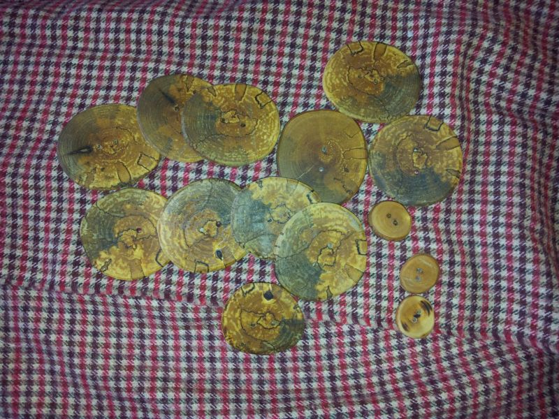

Hier die ersten Exemplare aus der aktuellen Knopfproduktion (Birke, einmal mit Pilz und einmal ohne)
Re: Anleitung zum Knöpfe herstellen
Verfasst: Fr 1. Mär 2013, 21:17
von si001
Sehen toll aus :daumen:
Verfasst: Fr 1. Mär 2013, 21:51
von Little Joe
Waldläuferin hat geschrieben:Hey, die sehen total toll aus.
:daumen:
... tausche gegen Honig :pfeif:
