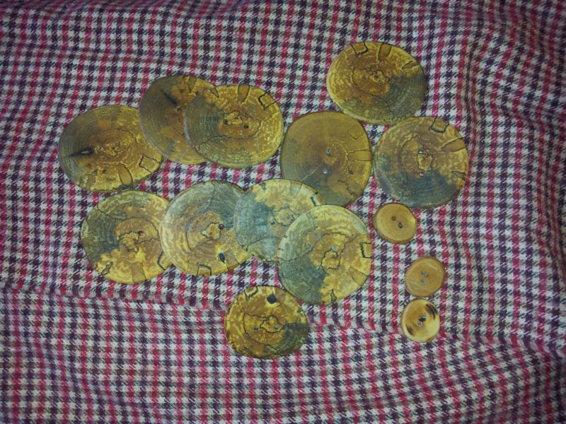

Beitrag von Little Joe » Fr 1. Mär 2013, 21:11
Hier die ersten Exemplare aus der aktuellen Knopfproduktion (Birke, einmal mit Pilz und einmal ohne)
Beiträge: 4168
Re: Anleitung zum Knöpfe herstellen
Beitrag von si001 » Fr 1. Mär 2013, 21:17
Sehen toll aus :daumen:

Waldläuferin
Beiträge: 1502
Beitrag von Waldläuferin » Fr 1. Mär 2013, 21:32
Hey, die sehen total toll aus.
:daumen:
Little Joe
Beiträge: 5240
Wohnort: Eifel Klimazone 7a
Beitrag von Little Joe » Fr 1. Mär 2013, 21:51
Waldläuferin hat geschrieben:Hey, die sehen total toll aus.
:daumen:
... tausche gegen Honig :pfeif:
