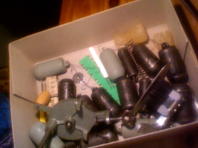

Also, was dabei ist:
- jede Menge Gewichte
- ein Konus-Handaufwickler mit ner Kurbel (Konus fehlt)
- Wachs (oder alte Kerzenstumpen)
- 2 kurze Anschlag-Kämme (so 9cm - erscheint mir bissl kurz)
- ein Nadelwähler (für die Muster)
- ein Wollabstreifer für Einbett
- Einfach- und Doppeldecker (ich dachte immer das wär ein Flugzeug) und Arbeitshaken mit Decker
- eine Bedienungsanleitung mit wenig Bildern die ich nicht wirklich verstehe

Was meiner Meinung fehlt
- Einlegedraht für in die Anschlag-Kämme
- langer Anschlagkamm
- Konus für die Wolle
- korrekter Fadenüberlauf (schaut irgendwie nicht aus wie auf dem Bild in der Beschreibung)
Hab's jetzt mit dünnem Leinengarn versucht, aber es verwickelt und verhakt sich alles. Ich hab es so verstanden, dass ich den Faden einfädel, die Nadeln die ich nutze will in Arbeitsstellung bringe, dann einmal von rechts nach links schiebe (es geht recht schwer finde ich). Dann komm der Anschlagkamm von unten durch, dann der Draht (den ich nicht habe, hab's mit nem Faden versucht) durch den Kamm, dann die Gewichte unten dran, dann den Schlitten von links nach rechts mit der Einstellung rechts-rund. Aber das klappt dann schon nicht mehr wirklich.

ja, es müßten kämme dabeisein, so lang wie das bett ist, meisten ließen sie sich zusammenstecken. für das doppelbett sind die mit den ösen - fürs einzelbett gibt es eigentlich welche, die nur haken haben.
teil doch erstmal die beiden betten und wickle um der hintere bett schlaufen um die nadeln, nur so 10 nadeln erstmal und dann häng - mangels kamm mit haken, den kleinen kamm mit den ösen ein. dafür brauchst du einen sehr dünnen stabilen draht, vielleicht so einen wo man adventskränze mit wickelt, oder dieser silberdekodrahlt, irgendsowas. dann halte den kamm fest und schiebe den schlitten vorsichtig über die nadeln.
ach ja das ganze am besten mit sprayöl einsprühen und zuvor abbürsten oder saugen, den schlitten auch, dann erstmal ohne wolle drüberschieben.
leinen ist ganz schlecht, irgendwas aus wolle, weil elastischer ist besser.
das gerät mit der tischhalterung, das in der kiste liegt, ist das der konenwickler, oder was ist das ? für den anfang kann du auch aus toilettenpapier dir eine kone bauen, rolle einschneiden und verjüngen, damit eine kone entsteht. dann mit der hand aufwickeln und es irgendwie auf was schweres draufquetschen, damit es nicht wandert.

in der kiste liegt doch rechts so ein blechteil mit bürstchen, könnte das der abstreifer für den hinteren schlitten sein?
