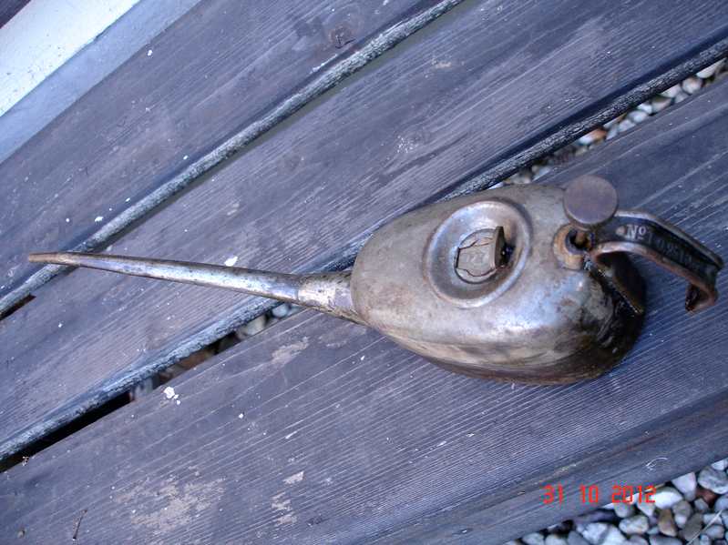

Hallo zusammen,
wollte heute meine Fenster, etc. mal etwas ölen, nur leider bekomme ich aus dem Teil keinen Tropfen Öl heraus.
Das Kännchen ist noch ca. 1/4 voll, ist das vielleicht zuwenig und muss ich nachfüllen? Frage wäre nur, womit?
Weiss jemand, wie die Dinger funktionieren?
DankeDanke lg baba

hallo!
ist das Öl zu kalt? kann das sein??
liebe Grüße!

Abend,
Schöne Kanne
So wie ich das sehe, ist der runde Drücker dazu da, einen gewissen Druck in der Kanne aufzubauen, und dadurch etwas öl vorne rauszudrücken.
Wie eigentlich die moderneren Teile auch, allerdings sieht mir die Öffnung zum Nachfüllen in der mitte der Kanne nicht besonders dicht aus.
Ich würd die Kanne einmal zerlegen, falls möglich, könnte sein das bei dem Drücker eine Gummi Dichtung "Ring" drinnen ist bzw war, fehlt der könnte das schuld dran sein.
Wenn du Nähmschinenöl verwendest, könnt ich mir allerding vorstellen, das das von ganz alleine vorne rausläuft, ist etwas dünnflüssiger als z.b Motoröl und für die meisten Anwendungen im und ums Haus gut einsetzbar.
Villeicht hilfts ja aber auch wirklich die Kanne mal ne Stunde ins warme zu stellen

Die Pumpe hat vermutlich eine Stahlkugel als Ventil, die durch eine Spiralfeder gegen ein Loch gedrückt wird und nun da festklebt. Pumpe rausschrauben, zerlegen, reinigen und es sollte wieder gehen.
Oder, die Schnute ist vorne durch verharztes Öl zugeklebt.

Erstmal Danke ihr drei.
Hmm, zu kalt dürfte es glaube nicht gewesen sein,
hatte vorher mit ner andren Ölkännchenart geölt, leider war da nicht mehr viel drin > schnell alle.
Jetzt wollte ich halt mit dem Ding weitermachen, beide standen im selben Raum.
Emil eine Kugel konnte ich nicht erkennen durch das kleine Füllloch,
nur deine genannte Feder und einen Blechring. <edit: Blechscheibe triffts besser>
Werde morgen erstmal auffüllen, vielleicht ist ja doch nur zuwenig Öl drinnen,
wenn das nicht geht, dann deinen Plan B
