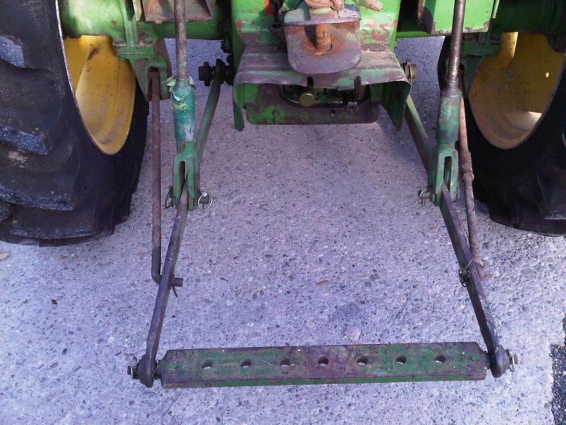

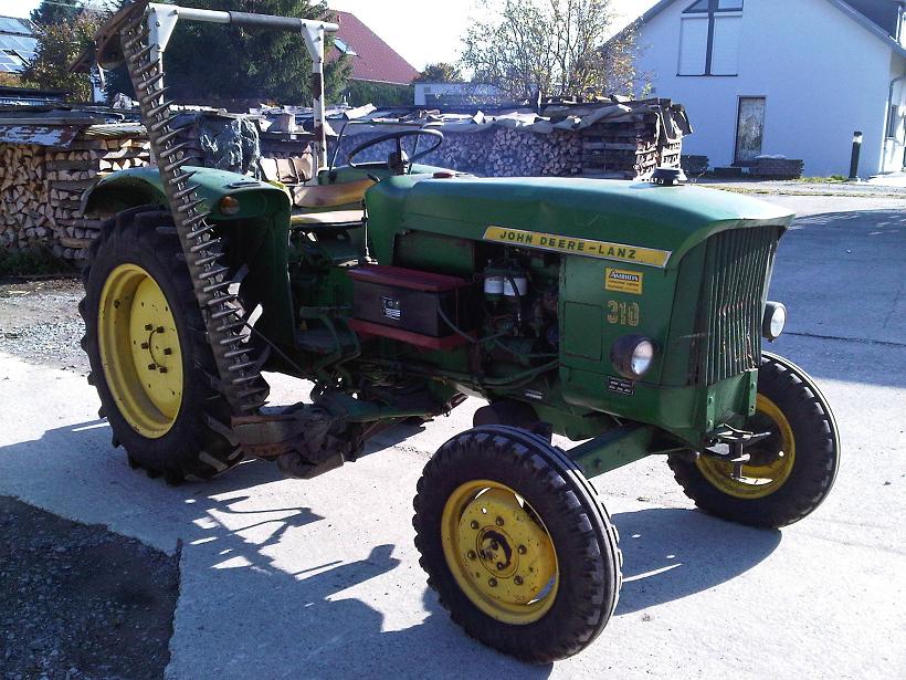

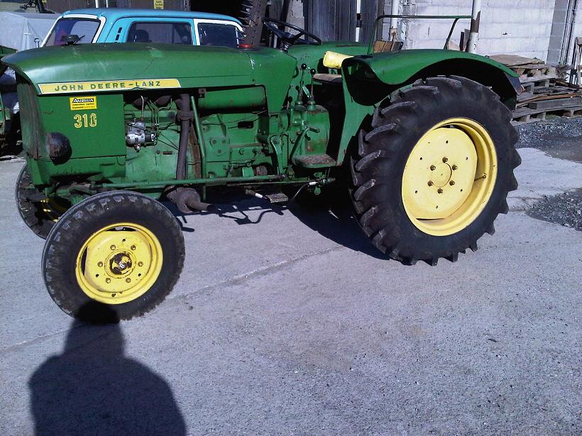

Und ich habe mich dann für einen John Deere Lanz 310 entschieden. Der Traktor ist aus dem Jahre 1965, Betriebsstunden unbekannt, Heckdreipunkt hebt schon so ca. 1300 KG und der Traktor hat ein Gewicht von ca. 2.500 KG. Leistung liegt bei ca. 32 PS. Ein Balkenmäher ist an der Seite angeflanscht und kann zum Mähen nach unten geklappt werden. Ackerschiene war dabei, aber leider fehlte dafür die Verdrehsicherung. Der feststellbare Handgashebel war auch weg. Der Sitz war vollkommen durchgesessen und musste auch erneuert werden.
Der Traktor verliert kaum Öl (irgendwo ist aber doch eine ganz kleine Undichtigkeit) und läuft auf seinen 3 Zylindern recht ruhig. Schön ist es, dass es der letzte Traktor war, der von der Firma Lanz noch geplant wurde und wohl auch in Europa gebaut wurde (bevor die Firma John Deere die aufgekauft haben), da wohl alle Schrauben (wenigstens die die ich bisher abschrauben musste) metrisches Gewinde haben.
Angefügt habe ich mal ein paar Bilder. Im nächsten Thread kommen dann die schon durchgeführten Umbauarbeiten.
Ackerschiene-verkleinert ohne Verdrehsicherung.JPG (115.1 KiB) 1485 mal betrachtet

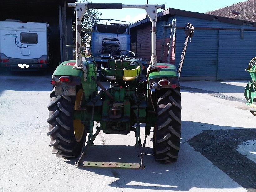

Ansicht von hinten - verkleinert.JPG (97.85 KiB) 1485 mal betrachtet
von links - verkleinert.JPG (113.37 KiB) 1485 mal betrachtet
von rechts1 - verkleinert.JPG (111.72 KiB) 1485 mal betrachtet

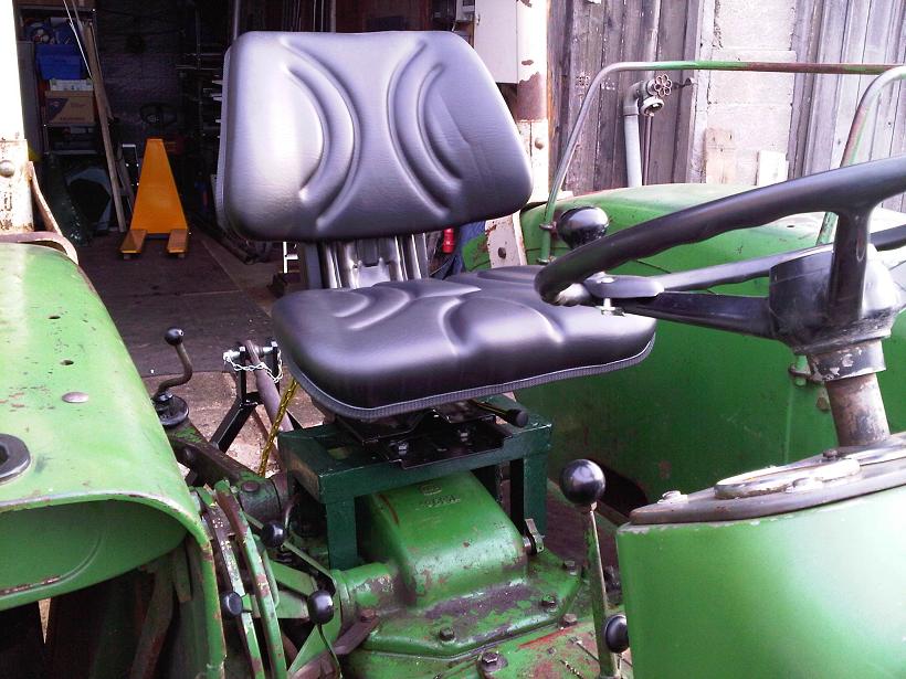

So einiges musste ich ja schon an meinem Traktor verändern. Zuerst einmal habe ich einen neuen Sitz draufgebaut, dafür musste ich mir auch eine neue Konsole schweißen.

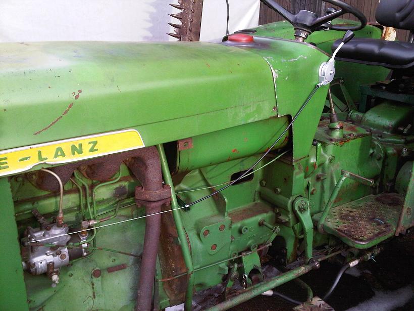

Der originale Handgashebel war weg, dafür habe ich an der linken Seite einen Handgashebel aus dem Zubehörhandel drangebaut.

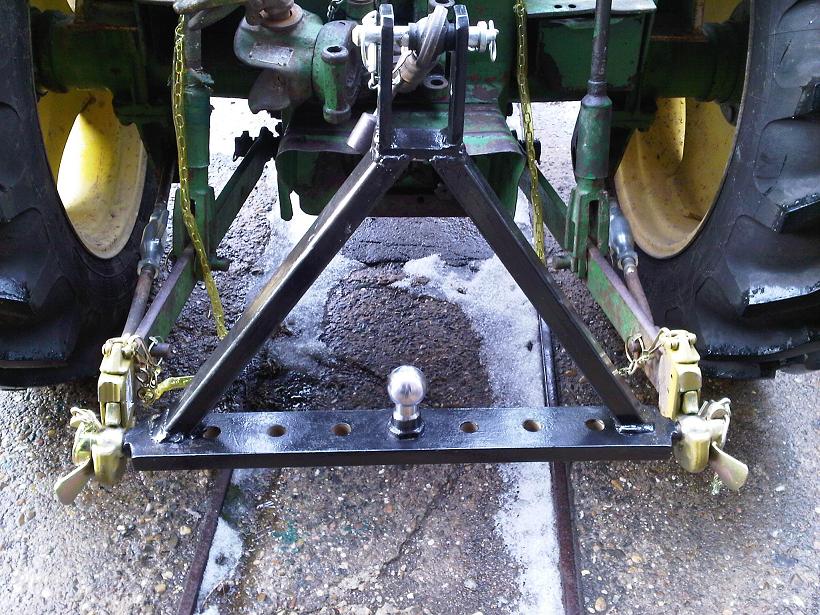

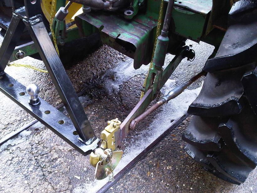

Die unteren Schienen der Heckkraftanlage (Kat I) wurden modifiziert. Zum einen habe ich an den Seiten eine Verstellmöglichkeit zum Schrauben zwischengeschweißt, so kann ich den Abstand verändern. Statt der „Augen“ habe ich Walterscheid Fanghaken angeschweißt.
Die Ackerschiene wurde um einen oberen Punkt erweitert, wo ich den Oberlenker einhängen kann. Außerdem noch der Haken für normale PKW Anhänger in die Schiene eingeschraubt.
Ackerschiene und Walterscheid-verkleinert.JPG (136.2 KiB) 1485 mal betrachtet
Bild vom Sitz - neu - verkleinert.JPG (89.78 KiB) 1485 mal betrachtet
Handgaszug neu - verkleinert.JPG (80.09 KiB) 1485 mal betrachtet
Ackerschiene und Walterscheid 1 - verkleinert.JPG (137.18 KiB) 1485 mal betrachtet

wenn ich das richtig sehe, hast Du Deine Heckhydraulik auf Kat2 aufgerüstet, aber weshalb jetzt Fanghaken-Gegenstücke an der Ackerschiene :hmm:
Das macht doch nur Sinn für schwere Anbaugeräte... :im:

die Grenzen des Kleinen sind eigentlich vor allem beim Ziehen aufgetaucht. Ich leihe mir ja häufig einen 1,3 Tonnen Anhänger aus und wenn ich dann auf dem Feldweg mit meinem Dacia bei Nässe an einer leichten Steigung nicht weiterkomme, dann habe ich schon versucht den Traktor vorzuspannen. Und dann drehten die Räder des Kubota kräftig durch und gruben sich immer tiefer in den Boden - also Kraft war durch die Getriebeuntersetzung genug vorhanden, aber es fehlte das Gewicht dieses auf den Boden zu bringen. Oder wenn ich am Heckdreipunkt eine Mulde vollgeladen hinhing, dann ging der Kubota vorne leicht hoch, deswegen hatte ich die Gewichte vorne am Kubota drangehängt.
Letztes Mal habe ich meinen kleinen Kompaktbagger vor den Dacia mit Hänger gehängt und der hat uns dann langsam bis vor die Scheune gezogen (habe leider kein Bild gemacht). Muss interessant ausgesehen haben. :hhe:
Ob der "Große Bruder" meine Erwartungen erfüllt, na mal abwarten. Ich teste mich so langsam an meine Grenzen und Bedürfnisse heran.
Übrigens hat der Große auch eine Kat I Aufhängung, die Fanghaken gibt es auch in dieser Größe. Und die Gegenstücke muß ich ja an jedem Anbaugerät befestigen, bzw.immer austauschen. Die Fanghaken benötigen eine Kugel im richtigen Durchmesser.Ich will ja auf jeden Fall alle Anbaugeräte wechselseitig nutzen können - deshalb Kat I.
