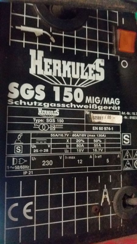

Unser Trafo ist schon älter, genau das Gerät gibts nicht mehr, ich kann mal gucken, ob ich technische Daten finde, ist von Güde, oder Einhell? Irgendsowas. Die Garnitur haben wir aber irgendwann gegen nen andere, bessere getauscht.

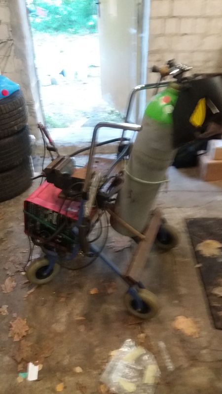

Edit: Wegen Gewicht: Ich hab im Krankenhaus nen alten Rollator geschnorrt, da hab ich Trafo, Flasche und nen Schraubstock dranmontiert. Damit ist er, außer auf unseren Sandwegen und über Wurzeln, relativ handlich. UNd ich kann schon mal fürs Alter üben, unter Last sozusagen. Kann ich nachher Bild von machen, ggf. auch gleich Typenschild fotografieren.

Ach, hier noch mein "Schweißrolli", unscharf:
