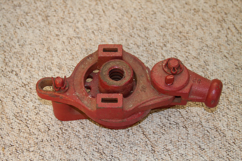

ich habe eine Obstmühle bekommen, zunächst als Leihgabe: 20l, keine Marke o.ä. Sie hat eine Ratschenfunktion, einen Anbieter konnte ich ermitteln, allerdings führt der auf seiner Website keine derartigen Geräte (schlecht bewertet oft auf amazon & co).
Es fehlen zwei flache, abgeschrägte Stahlstifte: https://www.amazon.de/dp/B00B05MVKG/ref ... g=UTF8&me=
Hat jemand so eine Presse mit Ratsche und kann mir sagen, in welchem Winkel die Schräge angebracht ist? Kann mir jemand sagen, was für ein Material dies sein muss?
Hier noch mal in Aktion: https://www.youtube.com/watch?v=8zuIkrnd24A bei 6:40 Min sieht man wie es funktioniert und er zieht auch einen Stift mal raus.
Ratschenelement ohne Stifte

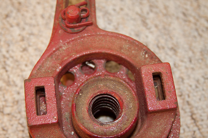

Details
Details
von unten gesehen, der Kranz mit den Löchern, in die die Schräge der Ratsche rein rutscht.

ich denke mal, da nimmt man normales Eisen, ungehärtet. Es ist wahrscheinlich besser, die Stößel verschleißen, als wenn die Rastlöcher ausleiern. Aus diesem Grunde kann man die Eisen auch von 2 Seiten benutzen. Der Winkel sieht nach 45° aus, :hmm: würde sich anbieten, wenn man mehrere herstellt, da hat man keinen Verschnitt. Kann dir bestimmt jeder Schlosser machen.

Da kannst dir doch aus dem Baumarkt oder vom Schlosser ein Stück passendes Flacheisen holen und mit der Flex unter 45 Grad anschneiden.

vielen Dank für die promte Hilfe. Das probiere ich morgen mal aus - hoffentlich klappt es. Falls nicht, kann ich den Winkel ja geringfügig steiler machen (wir meinen beide, dass der Winkel etwas kleiner als 45° ist) - naja, ein Geodreieck zum Experimentieren mit der Neigung habe ich bestimmt noch.
Das Oberteil ist ziemlich schwer, in den Beschreibungen steht Gußeisen, das könnte hinkommen. Hoffentlich ist da der Verschleiß nicht so hoch, die Presse ist schon etwas älter oder nicht optimal gepflegt. Ein halbes Holzstück für die erste Abdeckung fehlt auch, aber da basteln wir etwas.

Ich hatte aus einem (angeblich) 6mm dickem Baustahlstreifen (Baumarkt) zwei Elemente gesägt für die Ratschenfunktion, 45° Winkel. Es geht also auch ohne Flex, die wollte nämlich nicht starten und eh wir da ewig rumhexen war Entchens Geduld am Ende und eine Mini-Stahlsäge brachte das gewünschten Resultat.
Heute habe ich die Mühle unter Last ausprobiert. Es funktioniert, die Ratschen greifen in der Regel wenn man den Hebel maximal weit jeweils bis zum Anschlag drückt. Manchmal allerdings greifen die Spitzen nicht in die Löcher, es wird nicht weitergedreht. Oft liegt das daran, dass sich das Stück Stahl ganz leicht schräg stellt, da es etwas viel Spiel hat. Drückt man es vorsichtigt nach aussen, greifen sie problemlos wieder. Für mich ist das Ergebnis zufrieden stellend, von unbrauchbar zum Einsatz in unter 5 Euro. Danke an connymatte & Wicheler :daumen:
Nachgemachtes Element: Breite: 2 cm. Dicke: 0,5 cm, Länge ist ja egal, kann jeder machen wie er möchte
Originalelement (eins aufgetaucht) : Breite: 2 cm. Dicke 0,6 cm, Länge 5,7 cm, an beiden Seiten schräg
