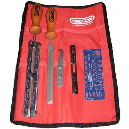

Wie schleife ich (nur im Schraubstock, Winkel der Kette beachten und den Anfang mit Kreide markieren): https://www.youtube.com/watch?v=nTJRZAJxF_s
Womit? Sehr Praktisch die Winkel für Voll- und Halbmeißelketten sind gleich mit abgebildet. Die Führungsschiene verhindert ein abrutschen nach unten! :
