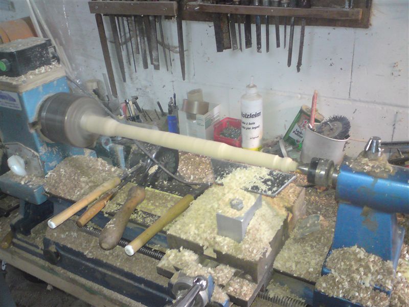

Ein besseres Bild hab ich gerade nicht auf Lager.
Hab ich als Drechselbank verwendet. Vorne sieht man einen Alublock mit selbstgemacher Auflage für die Drechselmesser.
Hat mich nen 100er gekostet. Der Umbau auf Stahl beinhaltet einen Rückbau von "Freihand" also Auflage, Alublock usw.
Dazu gab es noch einen Block zum einspannen von Drehstählen.
Links oben Ein und Aus Schalter, darunter den Schalter für die Drehrichtung. 230 Volt und Geschwindigkeit wird durch umlegen des Keilriemens verändert.
3-Fach Scheibe. War ursprünglich zum drechseln kleinerer Teile angeschafft worden (hab ich ja auch von einem Tischler)
Was den Hss Stahl angeht, so hab ich ja Werkzeuge aus HSS. Eines der Drechslemesser am Schleifbock umgeschliffen und eingespannt.

Die Maschine sieht schon ehr nach einem Hobbygerät aus, soweit man das auf dem Foto erkennen kann. Wenn sie aber ursprünglich für die Metallbearbeitung konzipiert war, dann sollte natürlich auch die Bearbeitung von solchem Material möglich sein.
Wieso hast du 100 Euro für einen kleinen Alu-Block berappen müssen? Das erscheint mir aber recht viel....
Und warum hast du überhaupt anstelle des Drehstahlhalters diesen Alublock dort montiert? Wäre es nicht viel einfacher, die Handauflage anstelle des Drehstahls in den ursprünglich vorhandenen Halter einzuspannen? Ist der Halter zu klein oder wäre er bei der Handhabung des Drechselstahls im Weg (auf dem Bild sieht es so aus, als ob der Alublock auch das Hantieren mit dem Drechselstahl einschränken würde..)?
Dann wäre auch der Aufwand, zwischen Holz und Stahl zu wechseln, geringer.
Hihi :lol:
Nein für die ganze Maschine natürlich.
Das Aufnahmedingens-Mopped für Drehstäle ist ein schwarzer Klotz an dem der Drehstahl mit 3 Schrauben fixiert wird.
Hätte ich da meinen selbstgebaute Auflage drann geschlüsselt, wäre es zu hoch geworden, um da per Hand ein Drechselmesser drauf zu legen.
So musste ein Alublock her.
