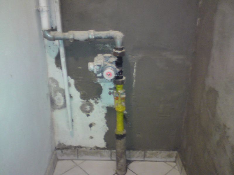

Imho verputze ich ne "Niesche". Ein kleiner Abzweig von Flur, der mich um den Verstand bringt. Diese Niesche/Ecke ist etwa 180cm tief und etwa 65cm breit.
Dort kommt die Gasleitung ins Haus, die Telefonleitung und die Heizungsrohre für die Dusche nebenan verlaufen auch auf der Wand.
Ist also total eng und jede Wand hat entweder Gasleitung mit Gaszähler, Telefonleitung oder Heizungsrohre. Kein Platz zum anwerfen, kein Platz um mit meiner Alu.Abziehlatte oder sonstwas zu arbeiten. Es macht keinen Spass da zu arbeiten, weil kein Platz dort ist und ich den Putz unter die Rohre/ Leitungen bekommen muss und gerade abziehen geht wegen der Rohre auch nicht. War aber dringend notwendig, weil da als das Haus leer stand im Winter ein Heizungsrohr geplatz war und die Wand geflutet hatte. Unten fehlte der Putz komplett und gab die Sicht auf das Backsteinmauerwerk frei.
Alles voller schöner runder Salzblumen.
Ein Problem habe ich auch mit dem Unterputz, denn ich habe wohl wegen der groben Struktur des Putzes probleme mit den Übergängen.
Also vom aufgefüllten Loch zur noch intakten Altputz. Dort entsteht immer eine Kante, die man beim Streichen immer sehen würde.
Werd nachher mal ein Bild davon machen und ein Bild von den Taten der Vorbesitzer. Und weil die Vorbesitzer hier so Krummpuckelig gearbeitet haben, bevorzuge ich eher die Kinderpopovariante.

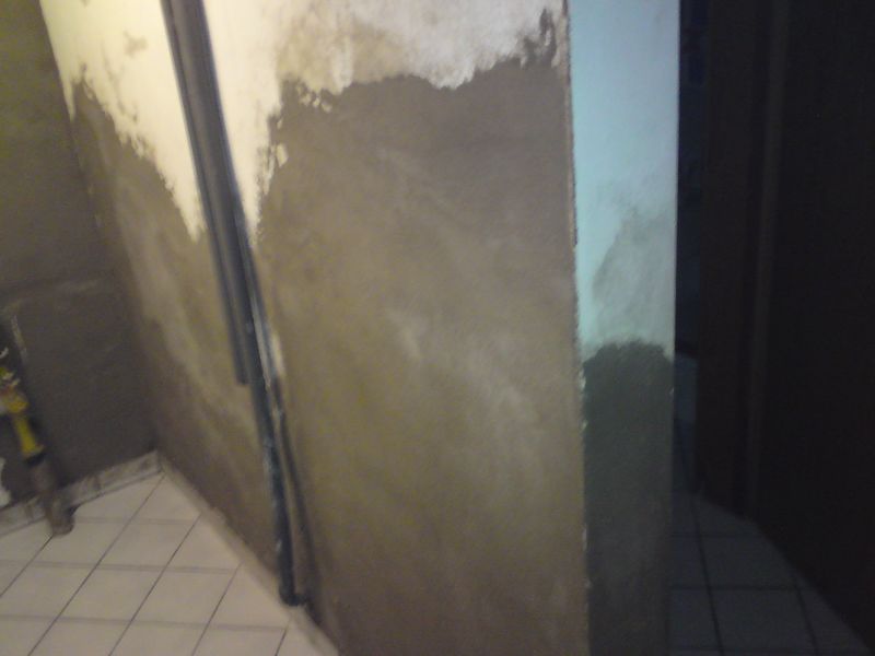

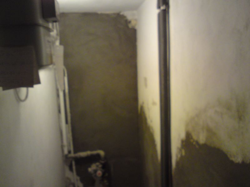

Die erwähnte Rumpelecke, leider sind die Bilder nicht do dolle
