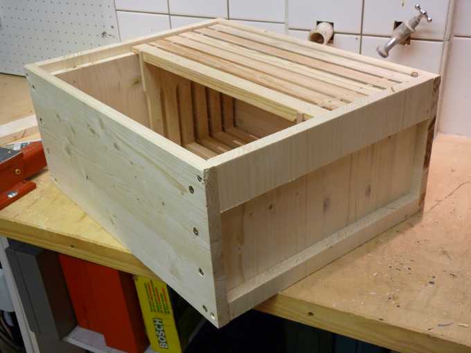

Nachdem wir die Tage im Chat über das passende Holz für den Beutenbau diskutiert hatten, hier mal ein Probeexemplar einer Liebig Zarge aus Leimholzplatten Fichte/Tanne vom Baumarkt:
Das Ganze muß jetzt noch gefinished und angestrichen werden.

Und Griffklötze dran.....*duck & weg*
edit sagt, anstreichen ist nach unserer Erfahrung kontraproduktiv - die ungestrichenen sehen deutlich besser als die mit Leinölfirnis gestrichenen, auf denen wachsen bei langen Regenfällen nämlich Schwärzepilze, die zwar nach Hitzewellen wieder weggehen, aber zwischenzeitlich sind die Kisten fast schwarz.....
Und Lacke sind eh Mist, weil dann der Dampfdruck von innen nicht mehr funzt.
Wir können an der Kiste von außen sehen, ob das Volk noch lebt - ist es tot, trocknet die Kiste nach Naßwerden deutlich langsamer.

Wir machen die Bretter nur mehr senkrecht, nimmt man sie horizontal, werden sie schnell schimmlig.
Streichen tun wir gar nix.

Ja, ich weiß, Liebig ist ein Verfechter der Griffleisten anstatt Griffklötze und ich muß sagen, daß ich bisher bei den gekauften Beuten auch gut mit zurecht gekommen bin.Sabi(e)ne hat geschrieben:Und Griffklötze dran.....*duck & weg*
Probleme mit Schwärepilzen hatte bisher noch nicht und an Regenfällen hats dieses Jahr ja nicht gemangelt
@dobi: Danke für den Tipp. Daran hab ich noch nicht gedacht. Bin bisher vom optimalen Verschnitt der Platten ausgegangen.

Hi, sieht super aus!. Sind das vorne im Bild nicht die Griffleisten?
Oder habe ich das falsch verstanden?
Was wiegt so eine Zarge?

Leer oder voll?
Eine honigvolle DNM-GanzZarge mit 12 Rähmchen hat 30-35kg, Buchsbaum hat Zandermaß, das ist 40% größer....
Ich finde Griffleisten entsetzlich unpraktisch, um solche Gewichte auf den Fingerspitzen zu heben, deshalb hab ich nur noch 8 Waben pro Zarge, und eben jene auch mit Handschuhen gut zu packenden Griffklötze dran.

Schon voll, aber Du hast sicherlich recht. Sind schon schwer. Aber ich probiers mal so. Die Klötze kann ich später immer noch dran schrauben.Sabi(e)ne hat geschrieben:Leer oder voll?![]()
Die Beuten auf dem Bild waren aber wohl schon gestrichen, oder?

kannst Du die fertige Beute mal wiegen?
Mich würde interessieren, was die leere Beute wiegt, um abzuschätzen, ob sich der Bau aus Weymouthkiefer lohnt oder ob der Unterschied so gering ist, dass es die Fichte auch tut.
